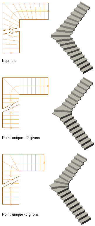

Vous avez le choix entre trois types de balancements offrant chacun un degré de contrôle différent pour les escaliers à 1/2 tour et 1/4 tour : Equilibré, A point unique et Manuel.
Le style de balancement Equilibré permet de répartir le tournant global de façon équilibrée sur l'ensemble du déploiement de l'escalier.
Le style de balancement A point unique permet d'aligner les bords des girons ou les faces des contremarches par rapport au centre du tournant du balancement et d'ajouter ou de supprimer les girons voulus dans le tournant du balancement. Vous pouvez également affecter un nombre de girons par défaut à un tournant du balancement et obtenir ainsi le nombre de girons spécifié dans le tournant de l'escalier.
Le style de balancement Manuel peut être basé sur tout style de balancement en affectant la condition Manuel - Giron ou Manuel - Contremarche à un déploiement d'escalier. Les deux styles manuels servent à redresser chaque giron ou contremarche dans le déploiement d'escalier et à déplacer les extrémités de girons de chaque côté des girons jusqu'aux bords des girons à angle ou des faces des contremarches en fonction de votre conception d'escalier.
Exemples de styles de balancement
