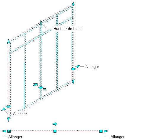

Cette procédure permet de modifier les cotes d'un mur-rideau.
Vous pouvez modifier les cotes de la longueur, de la ligne de toit, de la ligne de plancher et de la hauteur de base d'un mur- rideau.
Affichage des poignées de hauteur de base et d'allongement de mur-rideau
