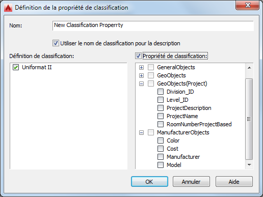

La boîte de dialogue Définition de la propriété de classification s'affiche. Le volet de gauche de la boîte de dialogue répertorie les définitions de classifications qui s'appliquent au style d'objet pour la définition de jeu de propriétés actuelle. Si, par exemple, la définition de jeu de propriétés actuelle s'applique aux styles de portes, le volet Classification répertorie toutes les définitions de classifications s'appliquant aux styles de portes.
Le volet de droite de la boîte de dialogue répertorie toutes les propriétés s'appliquant aux définitions de classifications.
Exemple de la boîte de dialogue Définition de la propriété de classification

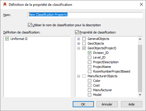

| inclure la valeur spécifiée pour chaque objet d'une définition de classification | sélectionnez la définition de classification dans le volet de gauche. |
| inclure la valeur d'une propriété associée à une classification | sélectionnez la définition de classification dans le volet de gauche. Dans le volet de droite, sélectionnez Propriété de classification, développez le jeu de propriétés et sélectionnez la propriété qui vous intéresse. |
Sélection d'une propriété de classification
Pour modifier le nom de la définition de propriété, cliquez deux fois sur la valeur dans le champ Nom.
