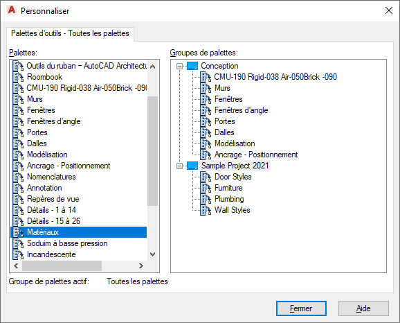

Sélection du groupe de palettes d'outils du projet
Les palettes disponibles sont présentées à gauche. Les groupes de palettes sont répertoriés à droite. Vous pouvez voir également le groupe de palettes d'outils vide du projet.
Le groupe de palettes d'outils du projet figure dans la liste des groupes de palettes disponibles et peut être sélectionné et affiché.
