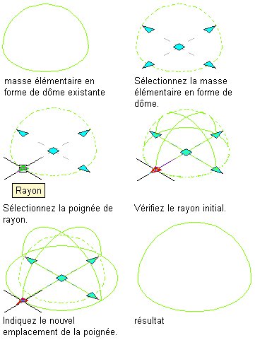

Modification d'une masse élémentaire en forme de dôme à l'aide de sa poignée de rayon
Vous pouvez sélectionner n'importe quelle poignée de rayon à la périphérie de cet élément pour modifier sa taille.
La taille de la masse élémentaire augmente ou diminue en fonction du sens de déplacement de la poignée.
