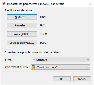

Cette procédure permet de définir un identificateur de calque par défaut pour les différents types de données LandXML importées. Vous pouvez définir des identificateurs de calques individuellement pour les points COGO, les parcelles, les surfaces et les courbes de niveau.
Si vous ne définissez pas d'identificateurs de calques spécifiques pour les données LandXML, les données importées sont placées sur les identificateurs de calques par défaut spécifiés pour les données LandXML, les surfaces TINN, les parcelles PRCL, les points COGO et les courbes TOPO.
Vous pouvez également définir un style d'espace spécifique pour les parcelles importées en tant qu'espaces.
| Pour... | Action... |
| sélectionner un identificateur de calque par défaut pour les surfaces importées | cliquez sur Surfaces. |
| sélectionner un identificateur de calque par défaut pour les parcelles importées | cliquez sur Parcelles. |
| sélectionner un identificateur de calque par défaut pour les points COGO importés | cliquez sur Points COGO. |
| sélectionner un identificateur de calque par défaut pour les courbes de niveau importées | cliquez sur Courbes de niveau. |
Si vous voulez importer des parcelles LandXML en tant qu'espaces, sélectionnez un style d'espace et un emplacement pour le style si nécessaire.
