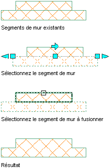

Cette procédure permet de fusionner le profil des murs sélectionnés. Ceci n'entraîne pas un nettoyage automatique du mur, mais la fusion des murs est utile dans les situations demandant l'utilisation de segments de mur courts.
Fusion de segments de murs
