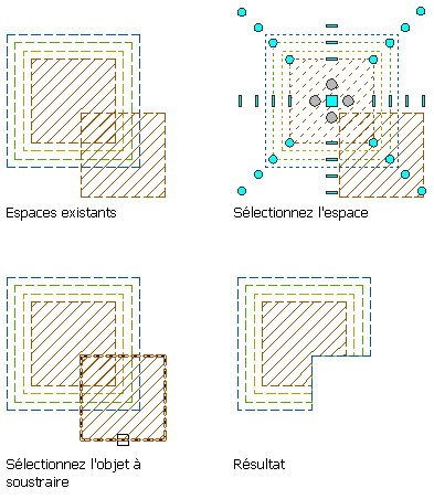

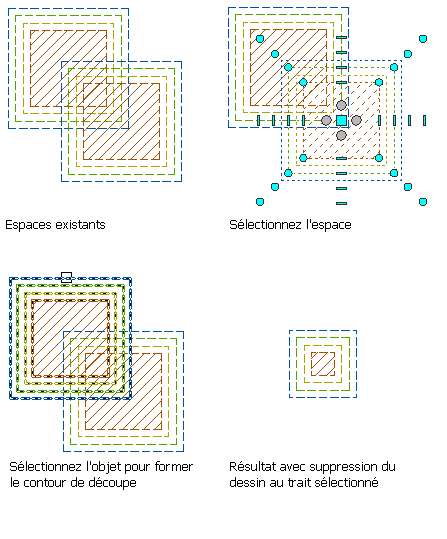

Lorsque vous retranchez un espace à un autre, le contour de base de l'espace source est soustrait de tous les contours du premier espace. Les autres contours de l'espace source sont juste supprimés sans qu'il y ait d'interaction avec le premier espace. Selon que les décalages du premier espace sont définis manuellement ou par le style, les contours autour du trou sont soit recalculés en fonction des valeurs de décalage du style, soit coupés au niveau de l'intersection.
Soustraction des espaces comportant des décalages de contour définis par le style
Soustraction des espaces comportant des décalages de contour définis manuellement
Vous pouvez tracer le second espace à l'intérieur du premier espace ou en le faisant chevaucher. Vous pouvez également le tracer à un autre emplacement, puis le placer sur le plus grand espace.
