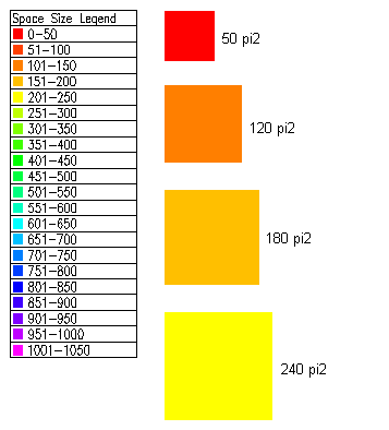

La légende de thème d'affichage permet d'activer le thème d'affichage dans la fenêtre et d'identifier la signification des couleurs, remplissages ou hachures utilisés dans le thème. Les données de la légende de thème d'affichage proviennent des données de jeux de propriétés associées aux objets ou aux styles d'objets, comme spécifié dans le style de thème d'affichage. Lorsque vous ajoutez des objets à un dessin, des données sont ajoutées à la légende si elles correspondent aux critères spécifiés dans le style de thème d'affichage.
Si vous insérez une légende de thème d'affichage alors que vous travaillez dans un espace papier, la légende est associée à la fenêtre. Si vous insérez une légende de thème d'affichage alors que vous travaillez dans l'espace objet, toutes les fenêtres de l'espace objet sont affectées.
Légende de thème d'affichage basée sur la propriété de taille d'espace

L'aspect des objets concernés par le thème d'affichage change dans le dessin en fonction des indications figurant dans la légende.
