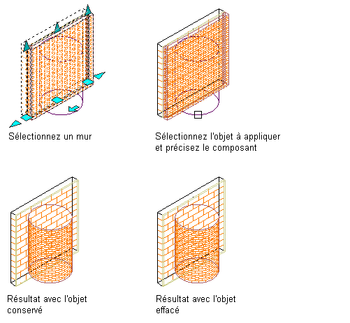

Cette procédure permet de créer un modificateur de corps 3D et de remplacer un mur ou un composant de mur par ce modificateur. Vous pouvez appliquer le modificateur à un mur contenant un ou plusieurs composants.
Vous pouvez créer un modificateur de corps 3D à partir d'une masse élémentaire, d'un groupe de masses ou de tout autre objet AEC doté d'une masse. Vous devez placer l'objet à l'emplacement de votre choix sur le dessin avant de définir l'objet comme modificateur de corps.
Remplacement d'un composant de mur par un modificateur de corps
