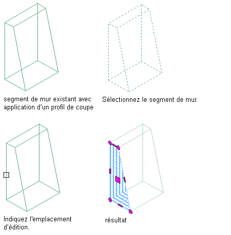

Pour afficher les poignées d'édition sur place des profils de coupe de mur
. Un profil temporaire est créé pour vous permettre de modifier la géométrie du profil de coupe.

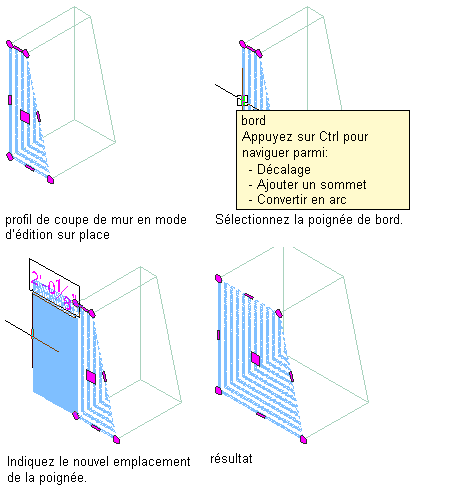

Décalage d'un bord de profil de coupe de mur existant
Pour décaler un bord de profil de coupe de mur existant
Le profil de coupe de mur a désormais un bord décalé.

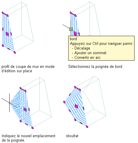

Ajout d'un sommet à un bord de profil de coupe de mur existant
Pour ajouter un sommet à un bord de profil de coupe de mur existant
Le profil de coupe de mur a désormais un nouveau sommet de bord.

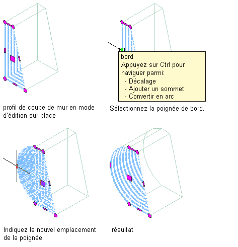

Conversion d'un bord de profil de coupe de mur existant en arc
Pour convertir un bord de profil de coupe de mur existant en arc
Le bord de profil de coupe de mur se présente désormais sous forme d'arc.

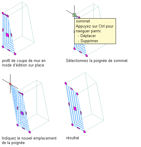

Déplacement d'un sommet de profil de coupe de mur
| Pour... | Action... |
| changer l'emplacement du profil de coupe | sélectionnez la poignée Point d'insertion et placez-la à la position souhaitée. |

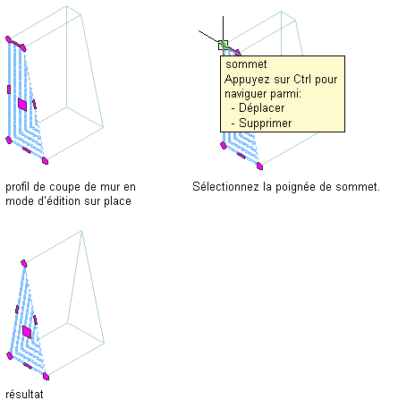

| supprimer des sommets du profil | sélectionnez la poignée du sommet que vous avez l'intention d'effacer et appuyez sur la touche Ctrl pour passer en mode d'édition Supprimer. Eloignez le curseur du sommet sélectionné et cliquez. |
