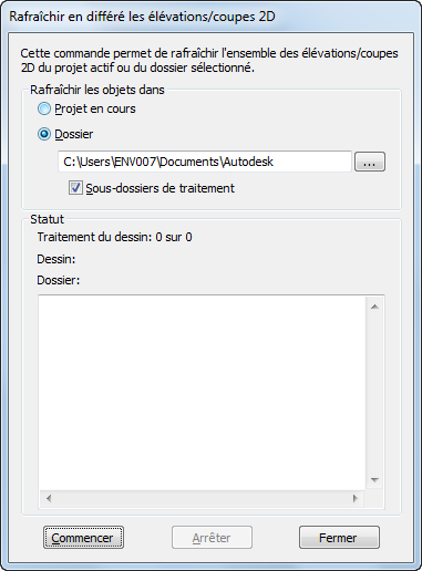

- Cliquez sur l'
- Choisissez si vous souhaitez mettre à jour les coupes et élévations 2D du projet actif, ou les coupes et élévations 2D d'un dossier spécifique uniquement.
| Pour... |
Action... |
| mettre à jour les coupes et élévations 2D au sein du projet actif |
sélectionnez Projet actif. |
| mettre à jour les coupes et élévations 2D au sein d'un dossier spécifique |
sélectionnez Dossier. Cliquez ensuite sur le bouton Parcourir , sélectionnez le dossier contenant les fichiers à mettre à jour et cliquez sur OK. |
- Une fois le dossier spécifié, vous pouvez préciser si ses sous-dossiers doivent également être mis à jour. Pour mettre à jour les sous-dossiers, sélectionnez Traiter les sous-dossiers.
Remarque : Si vous utilisez un projet de construction de taille importante, la procédure de mise à jour de toutes les coupes et élévations peut prendre du temps. Dans ce cas, vous pouvez par exemple ne mettre à jour qu'un sous-dossier de votre projet, ce qui vous fera gagner du temps.
- Cliquez sur Commencer.
La mise à jour de toutes les coupes et élévations peut prendre du temps. Une fenêtre de progression vous permet de savoir quel dessin est en cours de mise à jour.
Lorsque vous lancez la mise à jour globale, le bouton Arrêter est disponible. Si vous souhaitez interrompre la mise à jour globale, cliquez sur ce bouton Arrêter. Une fois la mise à jour globale terminée, le bouton Commencer devient disponible.
