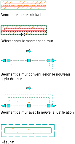

Cette procédure permet de modifier un ou plusieurs murs en appliquant les propriétés d'un outil de mur. Les propriétés englobent le style du mur et d'autres paramètres spécifiés dans l'outil sélectionné.
Au besoin, faites défiler les objets jusqu'à l'outil de votre choix.
Mur.
Application d'un outil de mur différent et d'une nouvelle propriété à un segment de mur existant
