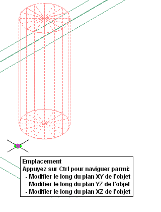

Cette procédure permet de changer la position d'un bloc à vues multiples à l'aide de la poignée d'emplacement. Dans la vue en mode Modèle, trois modes d'édition sont possibles avec la poignée d'emplacement : Modifier le long du plan XY de l'objet, Modifier le long du plan YZ de l'objet et Modifier le long du plan XZ de l'objet. Appuyez sur la touche Ctrl pour passer successivement d'un mode à l'autre. Le mode d'édition par défaut est le long du plan XY. Dans la vue en plan, le déplacement de la poignée d'emplacement ne peut se faire que dans un seul plan.

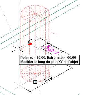

Si vous souhaitez entrer une valeur pour la deuxième direction dans l'un ou l'autre des modes d'édition (par exemple, dans la direction Y si vous avez choisi le mode Modifier le long du plan XY), appuyez sur la touche Tab pour accéder à la deuxième direction.
Vous pouvez également verrouiller le déplacement du bloc à vues multiples le long d'une direction donnée. Si vous appliquez une valeur à l'une des directions de cote dans le mode d'édition en cours, puis appuyez sur la touche Tab, le mouvement du bloc à vues multiples est limité à la deuxième direction de cote. En cas d'édition le long du plan XY, par exemple, vous pouvez entrer une valeur pour la cote X, puis appuyez sur la touche Tab. Cela a pour effet de verrouiller la cote X par rapport à cette valeur et de restreindre le déplacement du bloc à vues multiples en fonction de la direction de cote Y.
