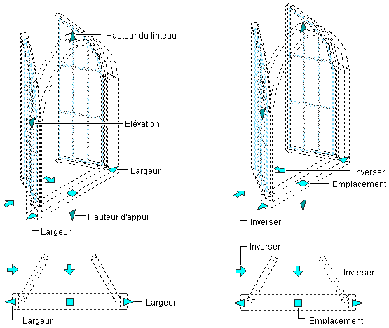

Vous pouvez utiliser les poignées suivantes pour modifier les fenêtres :
| Poignée | Description |
Permet de modifier la largeur d'une fenêtre. Remarque : La poignée est initialement définie de manière à contraindre la taille à l'une des valeurs standard définies dans le style de fenêtre.
La touche Ctrl permet de permuter entre un dimensionnement standard et personnalisé. Une série de repères indique les tailles standard pour la cote sélectionnée. A mesure que vous déplacez la poignée, celle-ci s'accroche à chacun des repères et la mesure correspondante s'affiche. La taille et la couleur des repères de la poignée indiquent si le paramétrage d'une valeur standard pour la cote permettra d'obtenir une taille de fenêtre standard. Par exemple, dans le cas où la hauteur de la fenêtre est définie sur une valeur non standard, si vous définissez la largeur de la fenêtre sur une valeur standard pour ce style de fenêtre, la fenêtre n'aura tout de même pas une taille standard. Les longs repères gris indiquent qu'une taille standard est possible, tandis que les repères courts rouges indiquent qu'une autre cote est déjà définie sur une valeur non standard. |
Permet de modifier la hauteur d'une fenêtre. Vous pouvez opter pour changer la hauteur de l'appui ou la hauteur de linteau. |
Permet de déplacer une fenêtre le long d'un mur, dans un mur et le long de la hauteur du mur. Dans le cas d'une fenêtre d'angle, vous pouvez uniquement déplacer la fenêtre vers une autre jonction de mur qualifiée. |
Permet d'inverser le côté des charnières de la fenêtre. Pour une fenêtre d'angle, les valeurs des largeurs 1 et 2 sont inversées. L'ancrage du pan de fenêtre qui était ancré sur le premier mur sélectionné est également inversé. |
Permet d'inverser le sens d'ouverture de la fenêtre. |
Elévation L'élévation est un concept qui s'applique aux formes de fenêtres Tudor, en arc et gothique. |
