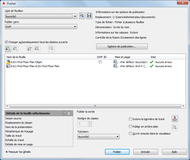

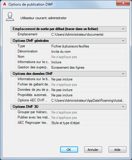

Il est possible de décider que les dessins sont automatiquement publiés au format PDF (ou DWF ou DWFx) quand ils sont enregistrés ou fermés. Les paramètres de publication automatique vous permettent de choisir si vous voulez inclure les modèles, les positionnements ou les deux et si vous voulez publier un fichier à feuille unique ou feuilles multiples.
Publier.
