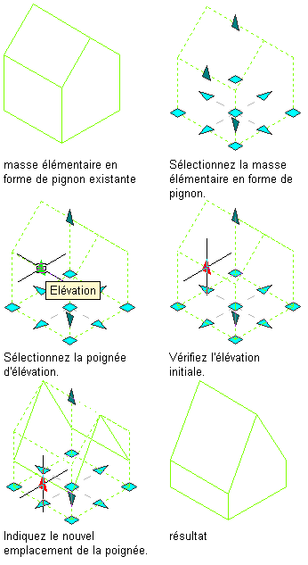

Cette procédure permet de modifier la hauteur de mur d'une masse élémentaire en forme de pignon à l'aide des poignées.
Vous pouvez aussi modifier l'élévation du pignon à partir de la palette des propriétés.
Modification d'une masse élémentaire en forme de pignon à l'aide de sa poignée d'élévation
La hauteur de mur est modifiée au fur et à mesure que vous déplacez la poignée alors que l'emplacement du faîtage reste inchangé. Cela entraîne une modification de la configuration des versants et des pignons.
