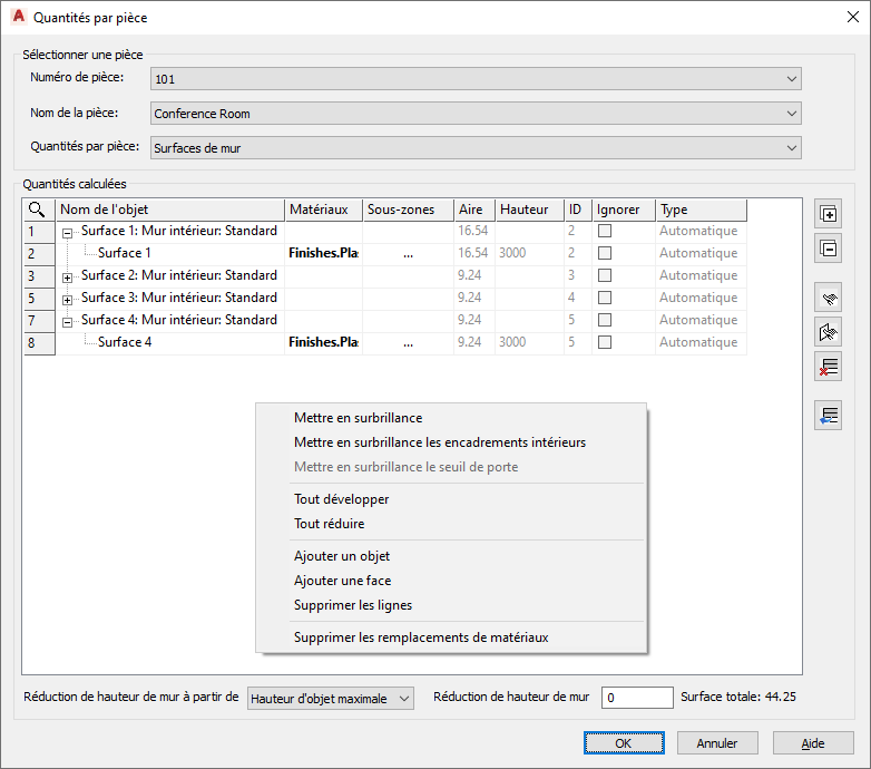

- Cliquez sur le bouton Afficher/Modifier les résulats pour afficher les quantités par pièce calculées dans la boîte de dialogue.
- Pour chaque quantité par pièce calculée (surfaces de mur, de sol et de plafond), cliquez sur le bouton Parcourir
pour afficher toutes les sous-zones associées : - Sous-zones (fenêtres, portes, ouvertures, etc.) appartenant à la surface calculée : nom, matériau, cotes etc.
- Outre les sous-zones détectées automatiquement, vous pouvez définir manuellement d'autres sous-zones, comme un panneau carrelé sur un mur ou d'autres sous-zones virtuelles.

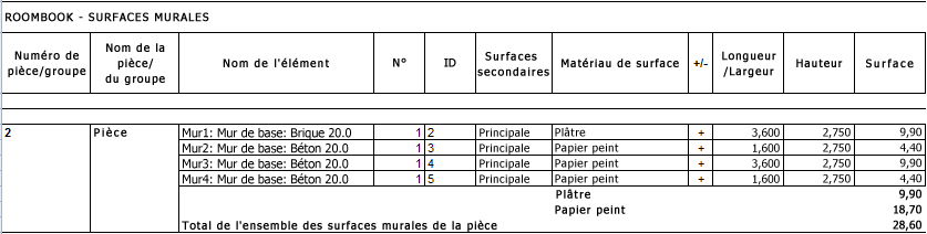

Calcul des dimensions intérieures des murs pour les surfaces de mur
Utilisez les dimensions intérieures des murs pour calculer les quantités par pièce.
Dans l'exemple illustré d'un plan de sol de 2x4 m, composé d'un mur de briques et de trois murs de béton, les axes de mur suivants sont utilisés pour le calcul des surfaces de mur :
| Mur |
Longueur en mètres |
| Wall1_Brick |
3.60 |
| Wall2_Concrete |
1.60 |
| Wall3_Concrete |
3.60 |
| Wall4_Concrete |
1.60 |
Avec une hauteur de mur nette de 2,75 m et sachant que le mur de briques est recouvert de plâtre et que les murs de béton sont tapissés, le fichier Excel contient les résultats suivants :

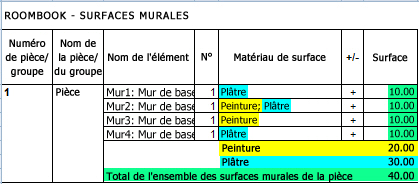

Calcul de surfaces de mur utilisant des matériaux différents
Le total des surfaces de mur de la pièce est toujours de 40 m², alors que la somme des surfaces individuelles est (ici) de 50 m².
| Matériau de surface du mur |
Aire |
| Surfaces de mur de la pièce |
40 m² (4 surfaces de mur de 10 m² chacune) |
| Surface plâtrée |
30 m² (3 surfaces de mur de 10 m² chacune) |
| Surface peinte |
20 m² (2 surfaces de mur de 10 m² chacune) |
