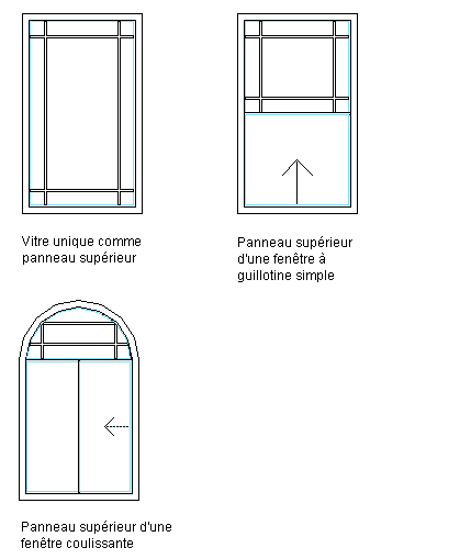

| au châssis supérieur uniquement | sous Vitre, sélectionnez Haut. Cette option s'applique également à un châssis simple. |

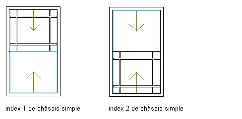

| à un composant de châssis donné | sous Vitre, sélectionnez Autre. Sélectionnez Simple et indiquez le numéro d'index du châssis de la fenêtre. Le châssis est indexé dans le sens inverse des aiguilles d'une montre en partant du coin inférieur gauche. |
Spécification des montants intermédiaires pour 9 vitres pour châssis supérieur
Spécification des montants intermédiaires pour 9 vitres pour un composant de châssis individuel

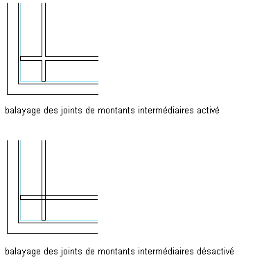

| convertir les intersections des montants intermédiaires en angles | sous Montant intermédiaire, sélectionnez Nettoyer les jointures. |
| convertir tous les montants intermédiaires en un corps unique avec des jointures nettoyées | sous Montant intermédiaire, sélectionnez Convertir en corps. |
Spécification des jointures de nettoyage des montants intermédiaires pour 9 vitres

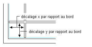

Spécification du décalage des bords des montants intermédiaires pour 9 vitres sur les axes X et Y
