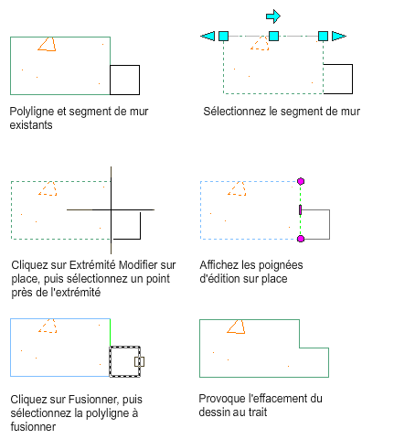

Cette procédure permet de modifier une extrémité de mur en fusionnant un profil avec un composant de mur. Un profil peut être n'importe quelle zone délimitée par une polyligne qui se superpose ou coïncide avec un composant spécifique.
. Vous ne pouvez fusionner des profils qu'avec un seul composant à la fois. Appuyez sur la touche Echap pour désélectionner le composant.

Dans l'exemple suivant, un profil est fusionné avec un composant de mur.
