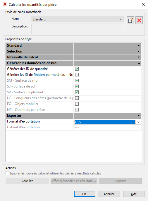

Le format de fichier CSV est pris en charge par divers logiciels. Les données exportées au format CSV peuvent par exemple être lues et modifiées dans Microsoft® Access ou d'autres programmes de calcul.
Lance le processus d'exportation. L'exportation au format CSV génère un fichier pour chaque catégorie de quantités par pièce. Chaque fichier est précédé du nom du dessin et du nom du type de calcul Roombook.
