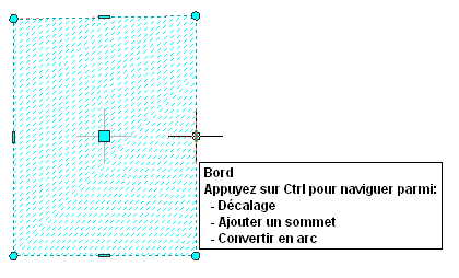

La poignée de bord dispose de trois modes d'édition : Décalage, Ajouter un sommet et Convertir en arc. Le mode par défaut (Décalage) a pour effet de décaler le bord sélectionné dans le sens perpendiculaire au milieu du bord. Selon la forme de la masse élémentaire et le bord que vous choisissez de modifier, les lignes mitoyennes sont étendues ou ajustées et de nouvelles lignes sont ajoutées, le cas échéant.
Le mode d'édition Ajouter un sommet permet d'ajouter un sommet au bord sélectionné afin de créer un bord. Si le bord sélectionné est un arc, le nouveau bord est également un arc.
Le mode d'édition Convertir en arc transforme le bord sélectionné en arc et étire le milieu du bord. La poignée de bord d'un arc est également associée au mode d'étirement, qui permet d'étirer le milieu du bord après sa conversion en arc.

| Pour... | Action... |
| décaler le bord | placez le bord à l'emplacement désiré et cliquez ou entrez une valeur et appuyez sur la touche Entrée. |
| ajouter un sommet et créer un bord | appuyez sur la touche Ctrl pour basculer en mode d'édition Ajouter un sommet. Placez le bord à l'emplacement désiré et cliquez ou entrez une valeur et appuyez sur la touche Entrée. |
| convertir le bord sélectionné en arc | appuyez deux fois sur la touche Ctrl pour basculer en mode d'édition Convertir en arc. Etirez le milieu jusqu'à l'emplacement désiré et cliquez ou entrez une valeur et appuyez sur la touche Entrée. |
Vous pouvez appuyer sur la touche Ctrl pour basculer d'un mode d'édition à l'autre.
