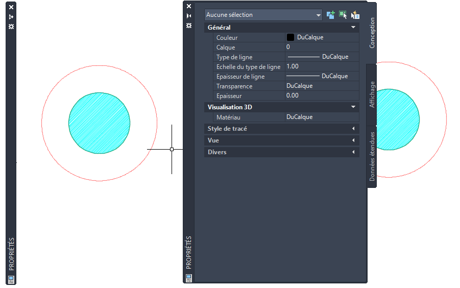

Cette procédure permet de masquer la palette des propriétés lorsque vous ne l'utilisez pas. La palette des propriétés peut être configurée de manière à être masquée lorsque vous en éloignez le curseur. Seule sa barre de titre est alors visible. Lorsque vous positionnez le curseur sur la barre de titre, la palette est de nouveau affichée.
Palette des propriétés masquée (gauche) et réaffichée (droite)
La palette des propriétés est masquée, à l'exception de la barre de titre.
