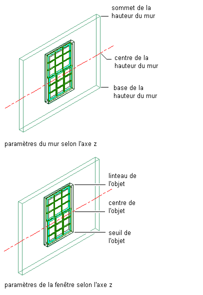

Cette procédure permet de modifier la position verticale des fenêtres dans un mur auquel elles sont ancrées.
Position d'une fenêtre le long des paramètres de l'axe Z
| Pour... | Action... |
| utiliser le bas de la hauteur du mur comme point de référence | sous Position verticale (Z), sélectionnez Bas de la hauteur du mur comme point de départ. |
| utiliser le centre de la hauteur du mur comme point de référence | sous Position verticale (Z), sélectionnez Centre de la hauteur du mur comme point de départ. |
| utiliser le sommet de la hauteur du mur comme point de référence | sous Position verticale (Z), sélectionnez Sommet de la hauteur du mur comme point de départ. |
Utilisez une valeur négative pour mesurer la distance du point d'arrivée au point de départ.
| Pour mesurer… | Action... |
| le bas des fenêtres | sélectionnez Appui (bas) de l'objet dans le champ Vers. |
| le centre des fenêtres | sélectionnez Centre de l'objet dans le champ Vers. |
| le haut des fenêtres | sélectionnez Linteau (haut) de l'objet dans le champ Vers. |
