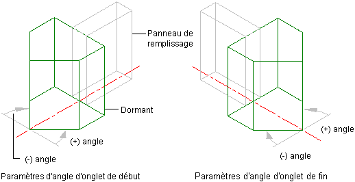

Cette procédure permet de créer manuellement un coin à onglet entre un mur-rideau et un autre objet, tel qu'une masse élémentaire ou un mur standard. Ainsi, si le mur-rideau forme un angle de 60° par rapport au mur standard auquel il est connecté, vous devez définir l'angle de l'onglet sur 30°.
L'angle de l'onglet s'applique à tous les éléments de remplissage ainsi qu'aux bords horizontaux qui sont adjacents au coin. Les bords verticaux ne sont pas concernés.
Angles de l'onglet d'un dormant pour un mur-rideau
| Pour définir l'onglet du mur-rideau… | Action... |
| à son point de départ | entrez un angle dans le champ Onglet de début, puis appuyez sur la touche Entrée. |
| à son point d'arrivée | entrez un angle dans le champ Onglet de fin, puis appuyez sur la touche Entrée. |
