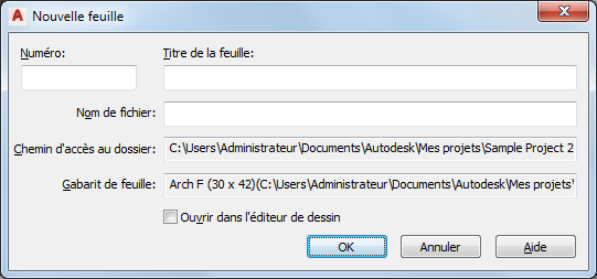

- Définissez les propriétés de la feuille :
| Pour... |
Action... |
| numéroter la nouvelle feuille |
entrez un numéro. Si vous avez choisi un préfixe de projet dans les paramètres du projet, le préfixe est placé devant le numéro de feuille dans le nom de fichier. |
| définir le titre de la feuille |
tapez du texte sous Titre de la feuille. Les virgules, esperluettes et points-virgules sont autorisés dans les titres de feuille. Le titre de la feuille est utilisé dans les conditions suivantes : - Comme nom d'affichage de la feuille dans l'explorateur de dessins.
- Comme nom d'affichage de la feuille dans la liste de feuilles.
- Comme nom de présentation de la feuille dans le dessin multi-feuilles.
| entrer un nom de fichier pour la feuille |
tapez un nom sous Nom du fichier. |
| changer le dossier dans lequel la feuille est enregistrée |
le chemin d'accès au dossier défini dans Propriétés du projet s'affiche. Ce champ est en lecture seule. |
| sélectionner un nouveau gabarit de feuille |
spécifiez un chemin d'accès au gabarit. |
Remarque : Si les paramètres du dossier de stockage et du gabarit du jeu de feuilles sont en lecture seule, ces paramètres sont définis dans le sous-jeu de feuilles. Pour les modifier, vous devez changer les propriétés du sous-ensemble de feuilles.
- Cliquez sur OK.
