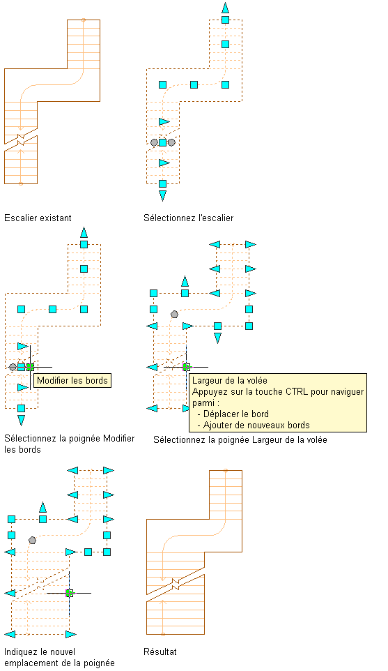

Cette procédure permet de changer la largeur d'une volée d'escalier. Vous pouvez aussi modifier la largeur à partir de la palette des propriétés.
Lorsque vous sélectionnez une poignée, il est possible également d'augmenter ou de réduire la largeur d'une volée d'escalier en entrant simplement la nouvelle valeur souhaitée.
Tout le bord de la volée se place à l'endroit choisi. La largeur de la volée s'adapte à la nouvelle largeur de l'escalier.
Utilisation des poignées pour modifier la largeur d'une volée d'escalier
