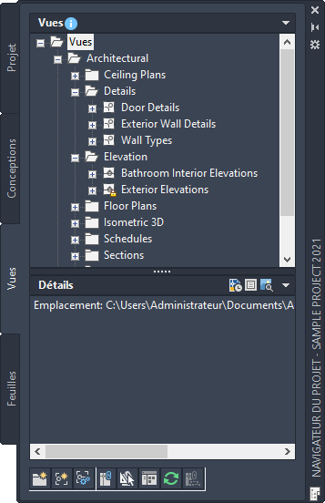

L'onglet Vues de la palette du navigateur du projet permet de créer des vues pour les données de construction. Les vues contiennent des conceptions et constituent l'emplacement principal pour l'ajout d'annotations (notes, étiquettes, cotes, etc.) dans le projet. Après la création d'un dessin de vue, vous pouvez y définir des vues d'espace objet.
Dans l'onglet Vues, vous pouvez effectuer les opérations suivantes :
