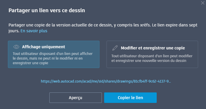

PARTAGER (commande)
Permet de partager un lien vers une copie du dessin en cours pour l'afficher ou la modifier dans l'application Web AutoCAD. La copie du dessin inclut toutes les références et images externes.
Trouver
Tous les utilisateurs disposant du lien peuvent accéder au dessin dans l'application Web AutoCAD. Le lien expire sept jours après sa création. Vous pouvez choisir entre deux niveaux d'autorisation pour les destinataires : Affichage uniquement et Modifier et enregistrer une copie.
