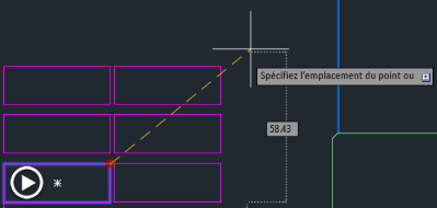

Visionnez la vidéo pour découvrir comment créer un bloc dynamique Réseau
ou comment créer un bloc dynamique Inversion.
