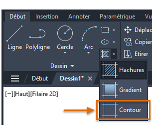

Dans l'onglet Début et le groupe de fonctions Dessin, cliquez sur Contour ou saisissez la commande CONTOUR.

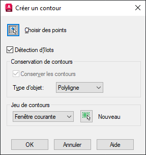

La boîte de dialogue Créer un contour s'affiche avec différentes options. Les paramètres par défaut sont généralement les valeurs optimales. Assurez-vous que le type d'objet est défini sur Polyligne.
Cliquez sur OK, puis dans les zones intérieures aux points 1 et 2.

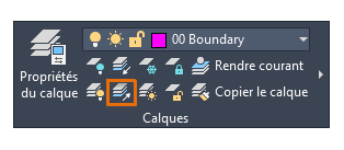

Pour supprimer facilement des objets inutiles, vous pouvez utiliser les outils Isoler et Associer du groupe de fonctions Calques (les commandes correspondantes sont ISOCALQUE et ASSOCIERCALQUE). Des objets inutiles apparaissent à cause de zones indépendantes du dessin, appelées îlots.
Voici la procédure à suivre :
Dans le ruban, dans l'onglet Début, cliquez sur l'outil Isoler du groupe de fonctions Calques. Vous pouvez également entrer ISOCALQUE dans la ligne de commande.
Avant de sélectionner un objet, faites un clic droit. Dans le menu contextuel, choisissez l'option Paramètres, puis Désactivé.
Cette action désactive tous les calques sauf ceux que vous sélectionnez.
Sélectionnez un objet sur le calque "00 Contour", puis appuyez sur la touche Entrée.
Tous les calques du dessin sont désactivés, à l'exception de "00 Contour".
Effacez tous les objets inutiles.
Cliquez sur l'outil Associer, situé juste au-dessous de l'outil Isoler. Vous pouvez également entrer ASSOCIERCALQUE.
