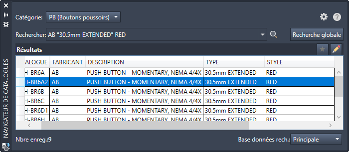

Le Navigateur de catalogues est la nouvelle interface permettant d'accéder au contenu du catalogue. Le Navigateur de catalogues est basé sur la recherche. Entrez vos critères de recherche, puis sélectionnez, dans une liste des valeurs de catalogue, celles correspondant à vos critères de recherche.
Le navigateur peut être utilisé de l'une des manières suivantes :

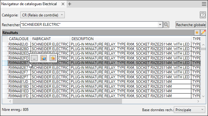

Le Navigateur de catalogues d'Jeu d’outils AutoCAD Electrical est également disponible dans Inventor. Ce Navigateur de catalogues Electrical permet d'accéder à la même base de données de catalogue qu'Jeu d’outils AutoCAD Electrical. Associez des pièces 3D à des valeurs de catalogue et insérez ces pièces en sélectionnant la valeur de catalogue depuis le Navigateur de catalogues. Les fonctions d'édition de la base de données de catalogue sont également disponibles dans le Navigateur de catalogues dans Inventor.
Le Navigateur de catalogues Electrical est également disponible dans l'environnement Câble et faisceau.

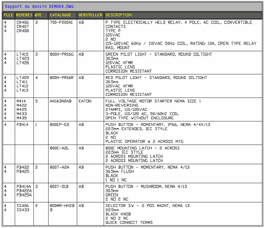

La configuration du format des rapports permet désormais de sélectionner un style de table pour les tables de rapports. Auparavant, des paramètres spécifiques, tels que la hauteur du texte, le style de bordure et les options de titre, contrôlaient l'aspect d'une table de rapports. A l'aide d'un style de table pour une table de rapports, vous pouvez définir d'autres paramètres, tels que les marges des cellules, la hauteur du texte du titre, la hauteur du texte de l'en-tête, etc.

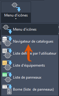

Une flèche apparaît et pointe vers la commande sur le ruban.
