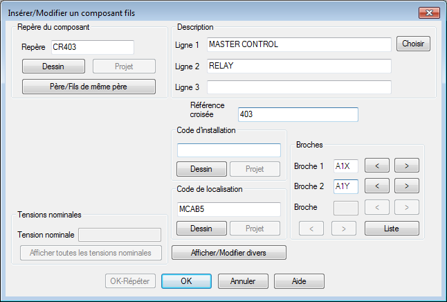

Le procédure d'insertion d'un composant fils ne diffère de celle d'un composant père qu'au moment d'annoter le symbole.
Insertion d'un composant fils
. Trouver
Spécifiez le point d'insertion:
Positionnez le curseur sur le fil à la référence de ligne 404 à proximité du fil chaud et cliquez (1)
La boîte de dialogue Insérer/Modifier un composant fils apparaît. Notez qu'Jeu d’outils AutoCAD Electrical n'a pas affecté automatiquement un nom de repère au contact de relais : la mention générique "CR" apparaît simplement dans la zone d'édition. Déterminez le nom de repère du contact de relais. Un contact de relais est un composant fils qui doit être lié à une bobine de relais père sur un dessin du projet actif. Le fils obtient le même nom de repère que celui de la bobine de relais père.

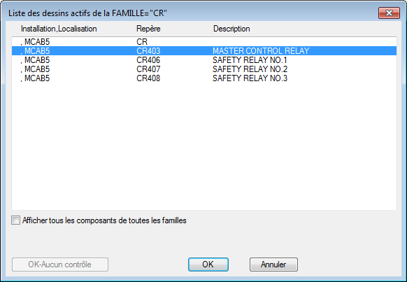

Affectez le nom de repère en cliquant sur Père/Fils de même père et en choisissant le père dans le dessin. Ou cliquez sur le dessin ou le projet à sélectionner dans une liste de composants avec le même nom de famille.
MCAB5 CR403 RELAIS DE COMMANDE CENTRALE
Les valeurs du père sont immédiatement transférées au contact.
Repère de composant : CR403
Description : ligne 1 : CONTROLE CENTRAL
Description : ligne 2 : RELAIS
Référence croisée : 403
Code de localisation : MCAB5
Broches : broche 1 : A1X
Broches : broche 2 : A1Y
Le composant fils est inséré. Il fait l'objet d'un référencement croisé dynamique. La bobine est annotée avec le numéro de référence de ligne du nouveau contact fils. Le contact fils est annoté avec l'emplacement de la référence de ligne de la bobine du père.
