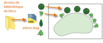

- Une ou plusieurs définitions de bloc contenues dans un fichier dessin. Par exemple, vous pouvez créer un dessin contenant uniquement des définitions de bloc d'arbres. Vous pouvez ensuite insérer tous ces blocs à partir de ce dessin dans votre dessin courant. Un fichier dessin contenant une famille de blocs associés est généralement appelé dessin de la bibliothèque de blocs.

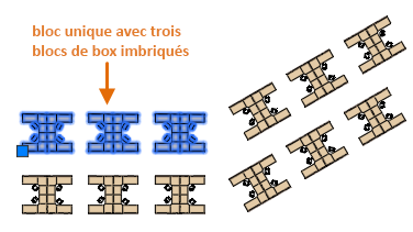

- Une ou plusieurs définitions de bloc créées dans votre dessin courant. Par exemple, vous pouvez créer un bloc à partir d’un ensemble d’objets qui apparaissent de manière répétée dans ce dessin, comme la disposition de box ci-dessous qui contient plusieurs blocs imbriqués. Tous les blocs utilisés dans cette disposition peuvent être combinés en un bloc unique pour plusieurs placements.
Une fois que vous avez inséré un bloc, vous pouvez facilement le déplacer, le copier, le faire pivoter ou le mettre à l’échelle sous la forme d’une seule unité.

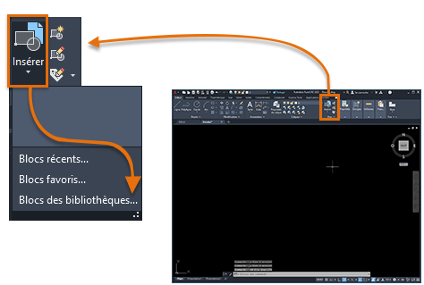

Pour commencer à utiliser la palette Blocs, suivez ces étapes :
- Cliquez sur Insérer dans l’onglet Début, puis sur Blocs des bibliothèques. La commande PALETTEBLOCS se lance alors.
Cette action entraîne l'ouverture de la palette Blocs dans l'onglet Bibliothèques.

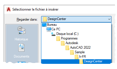

- Cliquez sur le bouton Parcourir pour afficher la boîte de dialogue de sélection de dossier ou de fichier.
- Accédez au dossier DesignCenter qui contient de nombreux exemples de dessin.
Chaque dessin du dossier DesignCenter contient un jeu de définitions de blocs connexes.
Sélectionnez un fichier dessin qui vous intéresse.

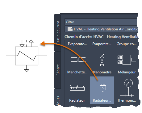

- Dans l’onglet Bibliothèques de la palette Blocs, cliquez sur plusieurs blocs et positionnez-les.
Cette action copie la définition de bloc sélectionnée issue du dessin de bibliothèque de blocs vers le dessin courant, puis insère une référence de bloc. L’insertion de références de bloc supplémentaires est désormais beaucoup plus rapide. Pour spécifier un autre fichier dessin, utilisez la commande Parcourir, comme précédemment.

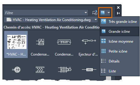

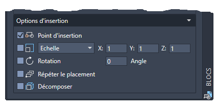

- Faites des essais avec les autres paramètres. Par exemple, essayez de modifier l’option d’aperçu.
Conseil : Les options par défaut figurant en bas de la palette Blocs sont généralement acceptables, mais vous pouvez faire des tests pour déterminer celles qui sont susceptibles de vous convenir le mieux.

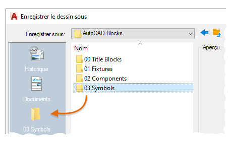

Créer un dessin à utiliser comme bloc
Il est fréquent que des fichiers soient créés pour être utilisés en tant que blocs et enregistrés dans un dossier contenant des fichiers dessin similaires. Vous pouvez utiliser cette méthode au lieu d'avoir à accéder aux définitions de blocs enregistrées dans un seul dessin.
Remarque : Vous pouvez stocker vos dessins de blocs sur le stockage dans le cloud afin de pouvoir y accéder sur plusieurs appareils.
Lorsque vous créez un fichier de dessin à utiliser comme bloc, assurez-vous que vous trouvez un objet au point d'origine (0,0). Ces paramètres définissent le point de base par défaut du bloc. Par la suite, lorsque vous insérez le bloc, il est joint au curseur au niveau du point de base.

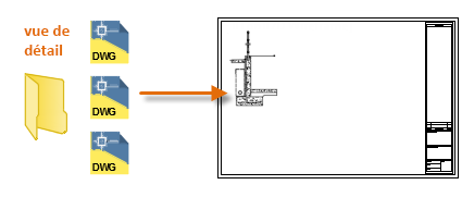

Dans l'exemple suivant, un fichier de dessin est inséré dans le dessin courant pour fournir une vue de détail standard.
Des cartouches et des cadres de dessin personnalisés sont également créés sous forme de fichiers dessin pouvant être insérés ultérieurement ou inclus dans des fichiers gabarit de dessin.
Conseil : Lorsque vous enregistrez des dessins afin de pouvoir les insérer ultérieurement, accédez à un dossier, cliquez avec le bouton droit de la souris, puis créez plusieurs dossiers pour organiser les dessins. Vous pouvez en faire glisser un ou plusieurs dans votre barre d'emplacements pour y accéder plus facilement ultérieurement.
