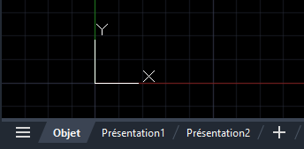

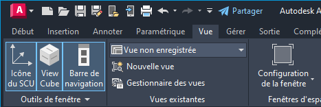

Tout d'abord, si l'icône SCU n'est pas affichée, activez-la en cliquant sur l'onglet Vue et sur le contrôle associé.
L'icône SCU doit désormais figurer dans la zone de dessin.

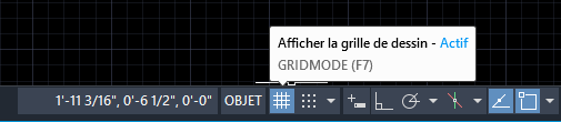

Assurez-vous également que la grille est activée en cliquant sur son icône dans la barre d'état. En effet, cela permet d'activer ou de désactiver la grille.

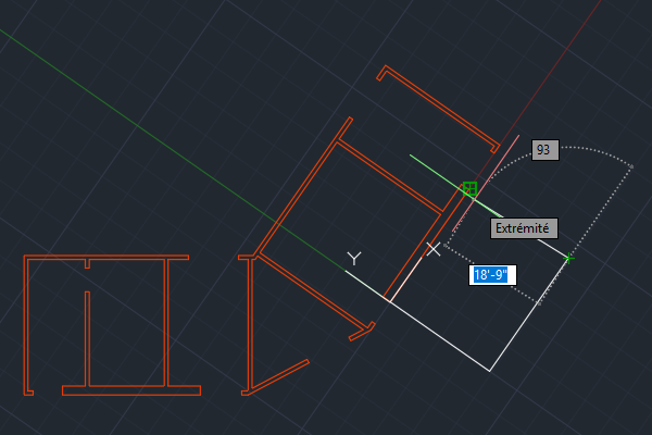

Maintenant que l'icône SCU est affichée, elle peut être déplacée et pivotée dans le dessin. Il s'avère utile de déplacer et d'aligner l'icône SCU lorsque vous souhaitez travailler sur une zone inclinée d'un dessin sans avoir à saisir systématiquement l'angle de chaque nouvelle ligne.

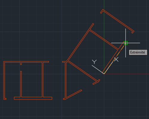

Dans cet exemple, je vais aligner le SCU sur les parois inclinées de ce plan d'étage.
Le long de l'axe X du système de coordonnées utilisateur, vous remarquerez également que le curseur et les lignes de la grille ont été pivotés de manière à être parallèles à la paroi.
Vous pouvez désormais aligner facilement toutes les nouvelles lignes sur les parois pivotées du bâtiment.

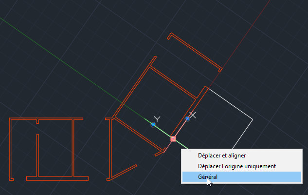

Une fois que le système de coordonnées utilisateur est aligné sur ces parois, vous pouvez souhaiter restaurer son état d'origine. Pour cela, vous pouvez sélectionner l'icône SCU, placer le curseur de la souris sur la poignée Déplacer, puis sélectionner l'option Général.
Le système de coordonnées utilisateur redevient alors le système de coordonnées général (SCG).

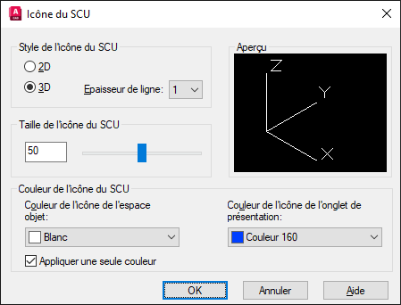

Vous pouvez non seulement déplacer et orienter l'icône SCU, mais également personnaliser son apparence. Supposons que vous souhaitiez agrandir l'icône SCU ou l'afficher dans une autre couleur. Vous pouvez effectuer cette opération en cliquant avec le bouton droit de la souris sur l'icône SCU. Dans le menu contextuel, choisissez .
Vous pouvez alors définir le style, la taille, la couleur et d'autres paramètres pour l'icône.
