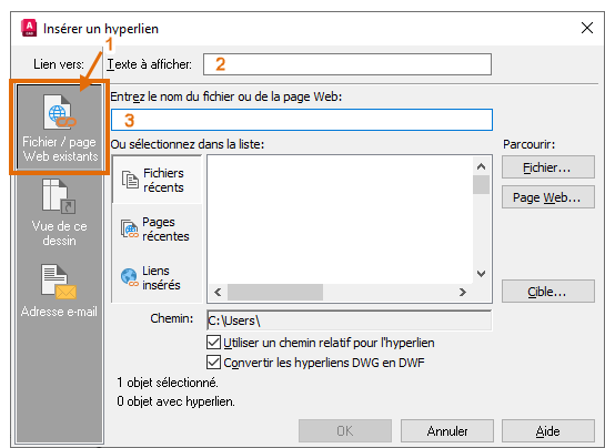

  4. Dans la boîte de dialogue Insérer un hyperlien, cliquez sur Fichier existant ou Page Web (1), entrez Autodesk dans le champ Texte à afficher (2) et saisissez https://www.autodesk.fr dans le champ Entrez le type du fichier ou de la page Web (3).
    Remarque : Si vous souhaitez voir la destination de l'hyperlien avant de l'ouvrir ou de le modifier, laissez le champ « Texte à afficher » vide.
  5. Cliquez sur OK.

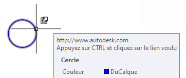

Désormais, lorsque vous passez le curseur sur le cercle, vous voyez le curseur hyperlien et l'info-bulle. Appuyez sur la touche Ctrl et cliquez sur l'objet pour ouvrir l'hyperlien.
Remarque : Si le badge et l'info-bulle du curseur hyperlien ne s'affichent pas comme dans l'image précédente, suivez la procédure de la section suivante pour vérifier qu'un hyperlien a été associé à l'objet. Si un hyperlien a été associé, assurez-vous que le badge et l'info-bulle du curseur hyperlien sont activés en entrant OPTIONSHYPERLIEN sur la ligne de commande et répondant Oui à la question « Afficher le curseur hyperlien, l'info-bulle et le menu contextuel ? ». .

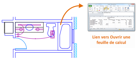

Au lieu d'établir une liaison vers un site Web, vous pouvez également établir un lien vers un fichier de données ou une image. Ces liens sont généralement ajoutés aux fichiers Word, aux feuilles de calcul Excel et aux fichiers PDF. Outre les photographies, les fichiers image peuvent ouvrir des diagrammes ou des illustrations dans leur application associée.

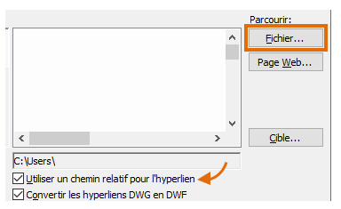

  2. Dans l'onglet Insérer, accédez au groupe de fonctions Données, cliquez sur Hyperlien et sélectionnez le rectangle.
  3. Dans la boîte de dialogue Insérer un hyperlien, cliquez sur Fichier. Ensuite, accédez à un fichier.
    Remarque : Si vous choisissez d'utiliser un chemin relatif, le fichier sera plus portable.
  4. Cliquez sur OK, puis testez votre hyperlien vers le fichier.

Conseil : Voici une méthode rapide pour ajouter un hyperlien à un fichier. À l'aide du bouton droit de la souris, faites glisser un fichier de l'explorateur de fichiers vers la zone de dessin d'AutoCAD. Dans le menu, cliquez sur Créer hyperlien ici, puis sélectionnez les objets auxquels vous souhaitez ajouter l'hyperlien.

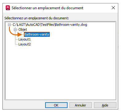

  3. Dans la boîte de dialogue Insérer un hyperlien, cliquez sur Fichier et accédez au fichier que vous venez d'enregistrer.
  4. Cliquez ensuite sur Cible et développez l'arborescence comme indiqué :
  5. Cliquez sur OK, puis sur Fermer.
  6. Déplacez le curseur sur la polyligne et appuyez sur Ctrl + Clic.
    Le dessin que vous avez spécifié s'ouvre dans la vue que vous avez enregistrée.
