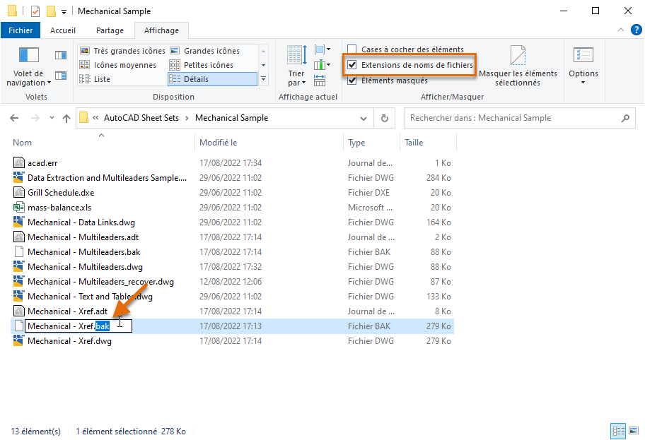

Les étapes suivantes décrivent comment modifier l'extension d'un fichier BAK ou SV$ dans Windows :
Cliquez avec le bouton droit de la souris sur le bouton Démarrer de Windows et choisissez Explorateur de fichiers.
Accédez au fichier BAK ou SV$ dont vous souhaitez modifier l'extension.
Sélectionnez le fichier et appuyez sur F2.
Mettez en surbrillance l'extension bak ou sv$, puis saisissez dwg.
Remarque : Si l’extension n’est pas affichée dans l’explorateur de fichiers, cliquez sur l’onglet Affichage, puis cochez la case Extensions de noms de fichiers.

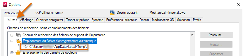

Dans l'onglet Fichiers de la boîte de dialogue Options, faites défiler la liste vers le bas et cliquez sur « + » à côté du nœud Emplacement du fichier d'enregistrement automatique.
L'emplacement dans lequel les fichiers SV$ sont stockés est visible. Vous pouvez modifier l'emplacement en sélectionnant le chemin sous le nœud et en cliquant sur Parcourir.

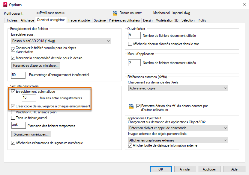

Cliquez sur l'onglet Ouvrir et enregistrer.
Dans la section Sécurité des fichiers, assurez-vous que les options Enregistrement automatique et Créer une copie de sauvegarde à chaque enregistrement sont sélectionnées.
Si vous souhaitez modifier l'intervalle de temps de la fonction d'enregistrement automatique, cliquez dans la zone de texte Minutes entre enregistrements et remplacez la valeur actuelle.
J’aime utiliser une valeur de 5 minutes pour limiter le travail à reprendre si quelque chose d’inattendu se produisait, mais j’enregistre très souvent, donc je ne me retrouve pas toujours avec un fichier SV$ avant de partir pour une réunion ou un déjeuner.
Remarque : Veillez à ne pas définir une valeur trop élevée. Si vous n'enregistrez pas fréquemment, vous risquez de perdre un travail conséquent qui devra être refait si votre poste de travail ou le programme se ferme de manière inattendue.
Cliquez sur OK pour enregistrer les modifications.

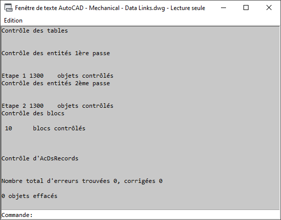

À l'invite Corriger les erreurs détectées ? [Oui/Non] <N> : entrez o pour corriger les erreurs détectées au cours de la vérification ou n pour ignorer et signaler uniquement les erreurs détectées.

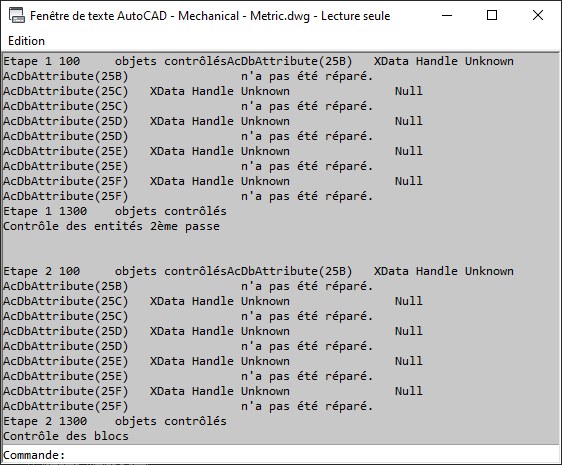

Appuyez sur Ctrl+F2 pour ouvrir la fenêtre de texte d'AutoCAD ou sur F2 pour développer la fenêtre de ligne de commande.
Le rapport récapitulatif du contrôle s'affiche dans la fenêtre.
Les images suivantes montrent le rapport de contrôle de deux fichiers de dessin différents : l'un ne détecte aucune erreur et l'autre contient des erreurs détectées et corrigées.

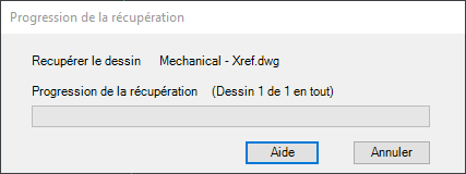

Les étapes suivantes expliquent comment récupérer un fichier de dessin :
Cliquez sur le bouton Application > Utilitaires de dessin > Récupérer > Récupérer. Trouver
Dans la boîte de dialogue Sélectionner un fichier, recherchez et sélectionnez le fichier de dessin à récupérer, comme le dessin d'exemple Mechanical - Data Links.dwg dans le dossier C:\Program Files\Autodesk\AutoCAD <release>\Sample\Mechanical Sample.
Cliquez sur Ouvrir. Si vous êtes invité à ouvrir le dessin en lecture seule, cliquez sur Oui.

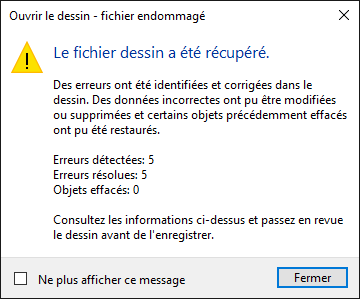

Vérifiez les informations de contrôle affichées dans la boîte de message Ouvrir le dessin - Fichier endommagé, puis cliquez sur Fermer.
Si le dessin que vous avez ouvert contient des erreurs, le nombre d'erreurs trouvées et corrigées s'affichera avec le nombre d'objets effacés, car ils n'ont pas pu être corrigés.
Si vous souhaitez afficher le rapport détaillé de contrôle, appuyez sur Ctrl+F2 pour ouvrir la fenêtre de texte d'AutoCAD ou sur F2 pour développer la fenêtre de ligne de commande.

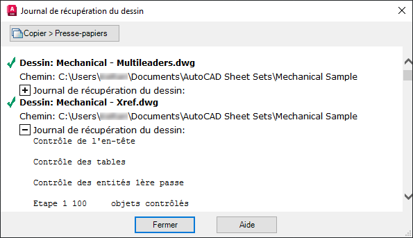

Dans la boîte de dialogue Sélectionner un fichier, recherchez et sélectionnez le fichier de dessin à récupérer, comme le dessin d'exemple Mechanical - Multileaders.dwg dans le dossier C:\Program Files\Autodesk\AutoCAD <release>\Sample\Mechanical Sample. Cliquez sur Ouvrir.
La boîte de message Récupérer la progression s'affiche et vous informe de la progression de la vérification des fichiers Xréf joints au dessin.
Dans la boîte de message Journal de récupération du dessin, consultez le rapport récapitulatif de vérification du dessin et des Xréfs qui lui sont associées. Cliquez sur Fermer pour fermer la boîte de message.

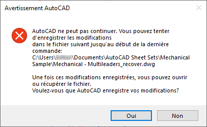

Si AutoCAD se ferme de manière inattendue, la prochaine fois que le programme démarrera, il devrait vous informer qu'il s'est arrêté de manière inattendue, et le Gestionnaire de récupération du dessin s'ouvrira automatiquement. Le gestionnaire de récupération du dessin répertorie tous les fichiers de dessin qui étaient ouverts, ainsi que tous les fichiers BAK ou SV$ associés à ces dessins.

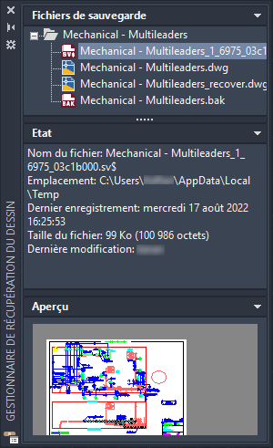

Remarque : Bien que le gestionnaire de récupération du dessin s'ouvre automatiquement, vous pouvez l'ouvrir en cliquant sur le bouton Application > Utilitaires de dessin > Ouvrir le gestionnaire de récupération du dessin. Trouver
Pour chaque dessin répertorié, développez le nœud de niveau supérieur pour ouvrir et afficher les propriétés des fichiers suivants, le cas échéant :
DrawingFileName_recover.dwg
DrawingFileName_a_b_nnnn.sv$
DrawingFileName.dwg
DrawingFileName.bak
Conseil : Les fichiers BAK et SV$ peuvent également être renommés et ouverts en dehors du Gestionnaire de récupération du dessin. Reportez-vous à la section Sauvegarde et enregistrement automatique des fichiers de dessin plus haut dans cette rubrique.
Remarque : Après l'ouverture d'un fichier de dessin à partir du gestionnaire de récupération du dessin, il est recommandé d'effectuer un contrôle sur le dessin pour vérifier les erreurs avant de continuer à travailler dessus.

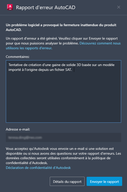

Nous espérons que cela ne se produira jamais, mais il se peut qu'AutoCAD rencontre un problème et se ferme de manière inattendue. Dans ce cas, vous devriez être invité à enregistrer chaque dessin ouvert qui comporte des modifications non enregistrées. "_recover" est ajouté à ces dessins pour éviter que le fichier de dessin enregistré précédemment ne soit remplacé.
Après l’enregistrement de dessins ouverts comportant des modifications non enregistrées, la boîte de dialogue Rapport d'erreurs AutoCAD doit s'afficher. Dans cette boîte de dialogue, vous pouvez nous envoyer un rapport d'erreurs. Le rapport d'erreurs inclut des informations sur l'état actuel du programme et de votre poste de travail ,et peut inclure des informations facultatives, telles que ce que vous faisiez au moment de l'erreur. Les rapports d'erreurs sont utilisés pour améliorer la stabilité du produit.
Voici la boîte de dialogue Rapport d'erreurs AutoCAD avec des informations facultatives :
Remarque : La variable système REPORTERROR permet de contrôler l'affichage de la boîte de dialogue Rapport d'erreurs lorsqu'AutoCAD rencontre une erreur et se ferme de manière inattendue.
