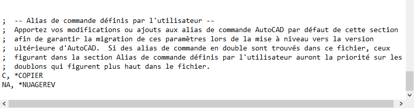

Vous pouvez redéfinir ou ajouter des alias de commande en modifiant le fichier acad.pgp ou, pour AutoCAD LT, le fichier acadlt.pgp. Dans cet exemple, vous allez remplacer un alias existant par le vôtre et en ajouter un nouveau.
En savoir plus sur le format du fichier PGP :
<Alias>,*<Full command name
A, *ARC
Cette ligne du fichier définit A comme alias de commande pour la commande ARC.
Ajoutez toujours vos définitions d’alias à la section Alias de commande définis par l’utilisateur à la fin du fichier, même si vous redéfinissez un alias de commande existant. La dernière définition du fichier PGP est chargée par le produit.
Une fois que vous avez terminé, vous devriez voir quelque chose comme ce qui suit.
Cette commande charge les dernières modifications dans votre session AutoCAD courante.

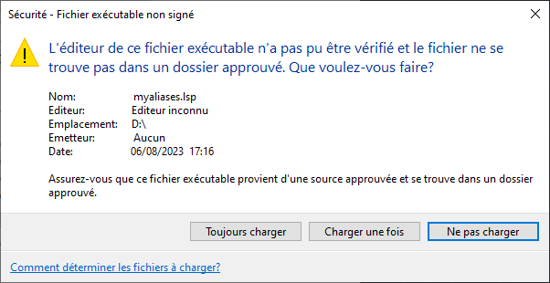

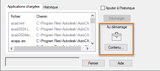

Les fichiers AutoLISP doivent être chargés avant de pouvoir être utilisés. Vous pouvez charger un fichier manuellement pour la session AutoCAD en cours et configurer vos fichiers LSP de sorte qu’ils se chargent automatiquement à chaque démarrage d’AutoCAD.
Vous pouvez également saisir APPLOAD sur la ligne de commande.
Un message indiquant que le fichier est chargé doit s’afficher dans la fenêtre Historique des commandes.

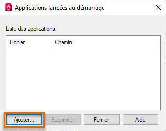

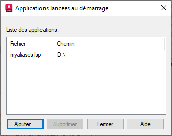

Pour charger automatiquement votre fichier LSP à chaque ouverture d’AutoCAD, suivez ces étapes.
La prochaine fois que vous redémarrerez AutoCAD ou que vous ouvrirez un dessin, le fichier LSP se chargera automatiquement et les commandes définies dans le fichier LSP seront disponibles.

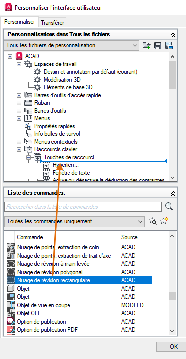

Les touches de raccourci sont définies dans un fichier de personnalisation (CUIx). Dans cet exemple, vous allez définir une touche de raccourci pour exécuter la commande NUAGEREV avec l’option Rectangulaire.
La liste complète des touches de raccourci définies s’affiche dans la partie droite de l’éditeur.

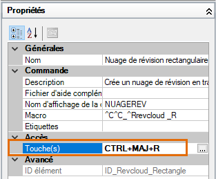

Pour définir un nouveau raccourci clavier, il faut faire glisser une commande de la liste des commandes vers le nœud Touches de raccourci, puis lui attribuer une combinaison de touches.
La section Propriétés est préremplie, à l’exception des touches de raccourci. Nous allons attribuer Ctrl+Maj+R.
Le résultat doit apparaître comme illustré dans l’image suivante :
La commande NUAGEREV s’exécute avec l’option Rectangulaire.

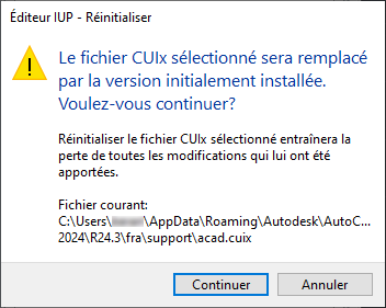

Si vous n’êtes pas satisfait des modifications apportées, vous pouvez restaurer le fichier CUIx à son dernier état enregistré ou aux valeurs par défaut du programme.

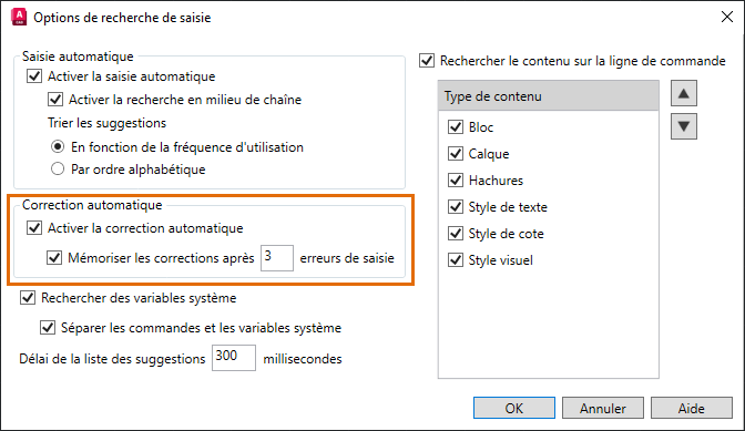

Si vous vous trompez souvent dans l’orthographe de certaines commandes, essayez la correction automatique. Lorsque la fonction de correction automatique est activée, la liste des suggestions de la ligne de commande fournit des suggestions en fonction des fautes d’orthographe que vous avez effectuées par le passé. Vous pouvez également ajouter à la liste de correction automatique des commandes et des variables système dont l’orthographe vous pose souvent problème.
Nous pouvons ainsi associer un mot mal orthographié à une commande en une seule tentative dans cet exercice.
Commande inconnue s’affiche dans la fenêtre de commande.
Cette opération associe la commande NETTYOER mal orthographiée à la commande NETTOYER.
La commande mal orthographiée est maintenant reconnue comme NETTOYER.
Rétablissons les valeurs par défaut des options.

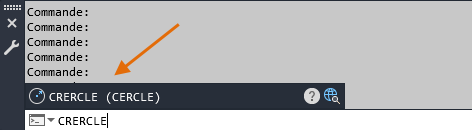

Vous pouvez également saisir des commandes manuellement dans le fichier de correction automatique.
Le Bloc-notes ouvre le fichier AutoCorrectUserDB.pgp. Le format de ce fichier est INCORRECT, *CORRECT.
Comme vous pouvez le constater, le mot est maintenant corrigé et lance la commande CERCLE.
