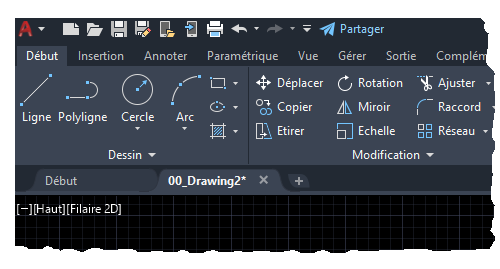

Nouveau thème foncé
L'interface utilisateur est évidemment un support que vous utilisez en permanence. Les retours des clients ont mentionné à plusieurs reprises que nous devions améliorer de manière significative la clarté et la netteté du thème foncé. Le thème clair a également fait l'objet d'un affinage similaire.
Comme vous pouvez le voir, nous avons optimisé les couleurs d'arrière-plan avec de nouvelles couleurs pour les icônes, ce qui offre un contraste optimal sans vous détourner de la zone de dessin, sur laquelle se porte généralement votre attention.

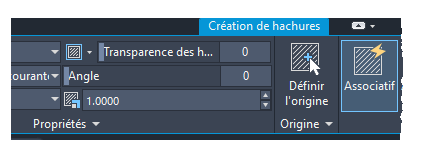

La mise en évidence des onglets contextuels du ruban est désormais plus distincte quand elle est active, comme lorsque vous modifiez du texte ou créez des hachures.
Accès au ruban
Bouton Application > Options > Onglet Affichage > Éléments de la fenêtre > Thème de couleur

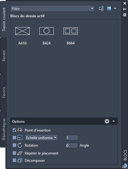

Plusieurs méthodes pour insérer des blocs sont actuellement disponibles : Insérer, Palettes d'outils et DesignCenter. La mise à disposition de ces différentes options tient compte du fait que les utilisateurs ont des préférences et des exigences différentes en fonction de leur discipline.
L'objectif principal de la révision du design de la boîte de dialogue Insérer était d'offrir de meilleurs aperçus visuels des blocs dans le flux de travail pour l'insertion de ceux-ci. La palette améliore l'efficacité pour la recherche et l'insertion de plusieurs blocs, notamment la nouvelle option de placement de répétition, qui peut vous permettre de sauter une étape.
Les fonctionnalités clés de la nouvelle palette Blocs vous permettent de spécifier et d'insérer des blocs de manière efficace à partir de la dernière liste utilisée ou de dessins spécifiés. Trois onglets permettent d'accéder aux éléments suivants :
  • L'onglet Dessin courant affiche toutes les définitions de bloc du dessin courant sous la forme d'icônes ou de liste.
  • L'onglet Récent affiche tous les blocs les plus récemment insérés, quel que soit le dessin courant. Ces blocs sont conservés entre les dessins et les sessions. Vous pouvez supprimer un bloc de cet onglet en cliquant dessus avec le bouton droit et en sélectionnant Supprimer de la liste Récent.
  • L'onglet Autre dessin permet de naviguer vers les dossiers où vous pouvez choisir des dessins, soit pour les insérer en tant que blocs ou pour choisir parmi les blocs définis dans ces dessins. Ces dessins et ces blocs sont également conservés entre les dessins et les sessions.
La partie supérieure de la palette contient plusieurs commandes, notamment un champ pour appliquer des filtres de caractère générique aux noms des blocs, et plusieurs options pour différentes tailles de miniatures et un style de liste.

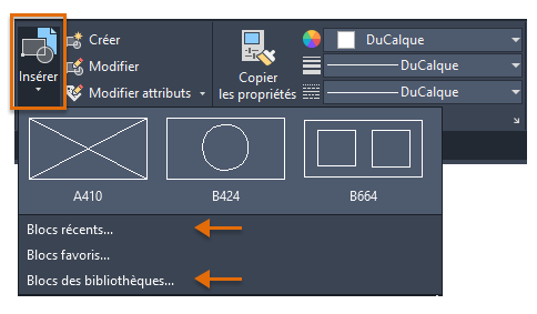

Onglet Accueil > Groupe de fonctions Bloc > Insérer.
Lorsque vous cliquez sur Insérer dans le ruban, une galerie de blocs disponibles dans le dessin courant s'affiche avec deux nouvelles options : Blocs récents et Blocs issus d'autres dessins.
Ces deux options ouvrent la palette Blocs soit dans l'onglet Récent, soit dans l'onglet Autre dessin. L'onglet Dessin courant de la palette des blocs affiche les mêmes blocs dans le dessin courant et la galerie du ruban. Vous pouvez placer des blocs à partir de la palette des blocs en effectuant un glisser-déposer ou en cliquant sur le bloc pour le placer.

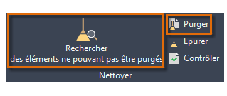

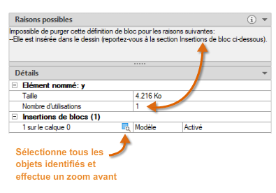

Reconception de la purge

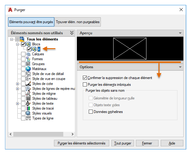

La fonction Purger a été révisée pour faciliter le nettoyage et l'organisation des dessins. Les options de contrôle sont presque identiques, mais l'orientation est plus efficace et la zone d'aperçu est désormais redimensionnable.
  • Notez que vous pouvez à présent purger une géométrie de longueur nulle sans purger les objets texte vides.
  • Les cases à cocher dans le groupe de fonctions Éléments nommés non utilisés permettent de sélectionner les éléments purgeables par catégorie, ainsi que les éléments individuels.
  • Le bouton Rechercher les éléments non purgeables affiche des informations sur la raison pour laquelle l'élément sélectionné ne peut pas être purgé, ce qui s'avère souvent utile.
  • Pour les objets qui ne peuvent pas être purgés, la nouvelle conception offre des informations améliorées comme indiqué ci-dessous, y compris le nombre d'objets présents sur chaque calque, ainsi que leur impact sur la taille du fichier. Le bouton Sélectionner des objets affiché dans l'illustration ci-dessous réalise un zoom avant sur les objets spécifiés qui ne peuvent pas être purgés.
Accès au ruban
Onglet Gérer > Groupe de fonctions Nettoyage > Rechercher les éléments non purgeables et purger.
Ces deux commandes déterminent si les options Éléments purgeables et Rechercher les éléments non purgeables sont affichées à l'ouverture de la boîte de dialogue Purger.

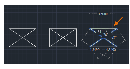

Améliorations de la fonction Comparaison de fichiers DWG

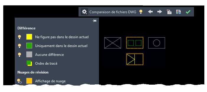

La principale amélioration apportée à la fonction de comparaison de fichiers DWG est que vous pouvez désormais comparer et modifier le dessin courant en même temps qu'un dessin spécifié lors du processus de comparaison. La comparaison est effectuée dans le dessin en cours. Toutes les modifications que vous apportez dans le dessin en cours ou le dessin comparé sont comparées et mises en évidence de façon dynamique.
Pour simplifier la modification directe lors du processus de comparaison, les options et commandes de cette fonctionnalité ont été déplacées du ruban vers une barre d'outils ancrée dans la partie supérieure de la zone de dessin. La plupart des options ont été regroupées dans le contrôle Paramètres et améliorées comme indiqué. Vous pouvez facilement activer ou désactiver la comparaison dans la barre d'outils, ainsi que l'affichage des types de différences dans le contrôle Paramètres.
En outre, vous pouvez facilement modifier les couleurs par défaut en cliquant dessus pour les adapter à vos préférences ou à votre vision (si vous êtes daltonien). Dans l'illustration ci-dessus, la couleur des éléments ne se trouvant pas dans le dessin courant est passée du rouge au jaune.

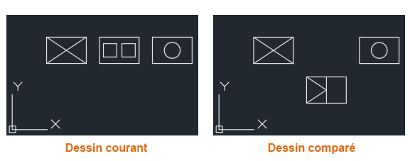

Par exemple, supposons que vous devez comparer deux dessins très complexes qui ont été simplifiés pour se présenter comme suit :
Le résultat de la comparaison du dessin courant avec le dessin comparé se présente comme suit :
Les jeux de modifications sont entourés par des nuages de révision de couleur orange, mis à l'échelle en fonction de l'étendue du dessin.
  • Vous pouvez importer les différences mises en évidence en jaune à partir du dessin comparé vers le dessin courant. Si vous procédez ainsi, ces objets existeront dans les deux dessins et seront automatiquement grisés. Seuls les objets de la zone spécifiée qui ne se trouvent pas dans le dessin courant peuvent être importés.
  • Vous pouvez également exporter les deux dessins vers un nouveau dessin d'instantané qui combine les similitudes et différences entre les deux dessins. Le résultat de cette opération est le même que celui d'une comparaison de dessins dans AutoCAD LT 2019.
  • Les flèches permettent de visualiser chaque jeu de modifications, en zoomant automatiquement sur chaque jeu précédent ou successif.

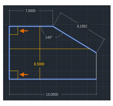

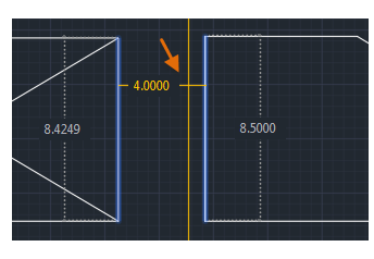

Option Mesurer la géométrie - Mesure rapide
La mesure est devenue beaucoup plus rapide grâce à la nouvelle option Rapide de la commande MESURERGEOM. Avec cette option, vous pouvez rapidement réviser les cotes, les distances et les angles dans un dessin 2D.
Lorsque cette option est active, la commande affiche de manière dynamique les cotes, les distances et les angles dans un dessin 2D à mesure que vous déplacez le curseur de souris sur et entre les objets. Les carrés de couleur orange affichent dans la partie gauche de l'illustration représentent des angles à 90 degrés précisément.
La distance entre les deux objets est mesurée dans l'illustration ci-dessous, car ils sont parallèles.
Conseil : Pour éviter l'encombrement de l'écran et améliorer les performances, il est préférable de zoomer sur les zones complexes.

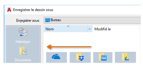

Prise en charge des services cloud
AutoCAD LT 2020 prend désormais en charge la connectivité et le stockage cloud avec plusieurs fournisseurs de services cloud lorsque vous utilisez les commandes Enregistrer, Enregistrer sous et Ouvrir.
En fonction de ce que vous avez installé, la liste Emplacements des boîtes de dialogue de sélection de fichiers AutoCAD LT peut inclure Box, Dropbox et d'autres services similaires.

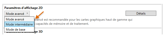

Configuration graphique
AutoCAD LT se lance désormais correctement sur plusieurs pilotes DirectX (Dx9, Dx11 ou aucun pilote), écrans haute résolution (4K) et moniteurs doubles. En outre, les paramètres d'affichage des graphiques sont regroupés en trois modes, qui incluent des hachures dégradées et des images. Le paramètre des performances graphiques, Mode intermédiaire, est mis à jour pour rétablir automatiquement plusieurs paramètres d'affichage afin d'optimiser votre affichage.
Accès
Entrez CONFIGGRAPHIQUE à l'invite de commande.
La boîte de dialogue Performances graphiques s'affiche, comme illustré ci-dessous.
Commandes modifiées
CONFIGGRAPHIQUE : paramètres d'affichage 2D révisés, comme affiché dans la boîte de dialogue Performances graphiques.
-CONFIGGRAPHIQUE : options de ligne de commande révisées prenant en charge les nouveaux paramètres d'affichage 2D.
