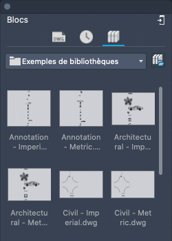

  • Affiche les blocs à partir d'une bibliothèque de blocs. Cliquez sur Parcourir pour spécifier un fichier de dessin ou un dossier.
Navigation dans les bibliothèques de blocs
  • Spécifiez un fichier ou un dossier de stockage dans le cloud contenant les blocs. Utilisez cette méthode pour partager des blocs entre différents appareils. Une bibliothèque de blocs située dans le cloud est indiquée dans la palette.
  • Cliquez deux fois sur un sous-dossier pour afficher le contenu de ce dossier.
  • Cliquez sur Retour à la bibliothèque pour revenir au dessin ou dossier précédent.
  • Sélectionnez Bibliothèques d'exemples dans le menu déroulant pour accéder aux bibliothèques de blocs héritées.

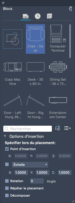

Options d'insertion
Point d'insertion
Indique le point d'insertion du bloc. Lorsque cette option est sélectionnée, vous spécifiez le point d'insertion lors de l'insertion du bloc, à l'aide du dispositif de pointage ou en entrant manuellement les coordonnées. Lorsque cette option est désactivée, les coordonnées spécifiées sont utilisées.
Remarque : Ne s'applique pas lorsque vous faites glisser le curseur pour placer un bloc.
Echelle
Indique l'échelle du bloc inséré. Lorsque cette option est sélectionnée, vous spécifiez le facteur d'échelle dans les directions X, Y et Z. Si vous entrez une valeur négative pour les facteurs d'échelle X, Y et Z, le bloc est inséré en tant que reflet autour de cet axe. Lorsque cette option est désactivée, les échelles spécifiées sont utilisées.
Remarque : Lorsque cette option est activée, les dernières valeurs entrées sont utilisées lorsque vous faites glisser le curseur pour insérer un bloc. Vous n'êtes pas invité à indiquer l'échelle.
Rotation
Indique l'angle de rotation du bloc inséré dans le SCU courant. Lorsque cette option est sélectionnée, vous spécifiez l'angle de rotation du bloc à l'aide du dispositif de pointage ou en indiquant un angle. Lorsque cette option est désactivée, l'angle de rotation spécifié est utilisé.
Remarque : Lorsque cette option est activée, les dernières valeurs entrées sont utilisées lorsque vous faites glisser le curseur pour insérer un bloc. Vous n'êtes pas invité à indiquer la rotation.
Répéter le placement
Détermine si l'insertion de bloc se répète automatiquement. Lorsque cette option est sélectionnée, vous êtes automatiquement invité à indiquer des points d'insertion supplémentaires jusqu'à ce que vous appuyiez sur ÉCHAP pour annuler la commande. Lorsque cette option est désélectionnée, le bloc spécifié est inséré une fois.
Décomposer
Détermine si le bloc est automatiquement décomposé en objets de composants lors de son insertion.
Lorsque cette option est sélectionnée, les composants du bloc sont dissociés et retrouvent leurs propriétés d'origine. Pour signifier que le bloc sera décomposé lors de l'insertion, l'aperçu du bloc au niveau du curseur est automatiquement masqué. Les objets utilisant la couleur BYBLOCK sont blancs. Les objets avec le type de ligne BYBLOCK utilisent le type de ligne CONTINUOUS.
Lorsque cette option est désélectionnée, le bloc spécifié est inséré sans être décomposé.
Remarque : Vous pouvez spécifier cette option uniquement avec un facteur d'échelle uniforme. Si vous devez décomposer un bloc non uniformément mis à l'échelle, vous pouvez tout de même le faire manuellement à l'aide de la commande DECOMPOS.
