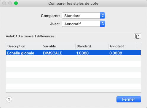

Compare les propriétés de deux styles de cote ou affiche les propriétés d'un style.
COTSTYLE (commande)
Jeu d'outils : : .
Vous pouvez exporter les résultats de la comparaison dans le Presse-papiers, puis les coller dans d'autres applications.
Les options suivantes s'affichent.
Indique le premier style de cote pour la comparaison.
Indique le deuxième style de cote pour la comparaison. Si vous définissez le deuxième style sur <aucun> ou sur le même style que le premier, toutes les propriétés du style de cote s'affichent.
Les résultats de la comparaison s'affichent automatiquement avec les informations suivantes :
Affiche les résultats de la comparaison des styles de cote. Si vous comparez deux styles différents, les propriétés qui diffèrent s'affichent. Si vous définissez le deuxième style sur <aucun> ou sur le même style que le premier, toutes les propriétés du style de cote s'affichent.
Copie les résultats de la comparaison dans le Presse-papiers. Vous pouvez ensuite coller ces résultats dans d'autres applications, telles qu'un traitement de texte ou un tableur.
