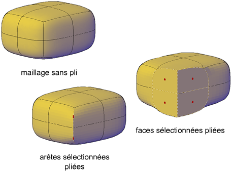

Ajoutez des plis pour accentuer des arêtes de maillage.
Vous pouvez ajouter des plis à des objets maillés qui ont un niveau de lissage de 1 ou plus.
Le résultat des plis diffère selon le type de sous-objet que vous sélectionnez:
Lorsque vous appliquez un pli , vous déterminez une valeur de pli qui indique la façon dont le pli est affecté par le lissage. La valeur Toujours garantit que le pli sera toujours conservé, même si le maillage est lissé de façon répétée. Des valeurs de pli plus élevées garantissent que le pli sera conservé à travers plusieurs processus de lissage. (Au cours du lissage, la valeur de pli assignée est diminuée de la valeur du niveau de lissage d'origine.)
Vous pouvez ajouter un pli à un maillage qui n'a pas été lissé. Toutefois, l'effet n'est pas visible tant que vous n'avez pas lissé l'objet.
Vous pouvez restaurer un pli à un état lissé correspondant au niveau de lissage de l'objet. Si vous supprimez un pli qui est adjacent à d'autres sous-objets pliés, leurs contours sont ajustés.
