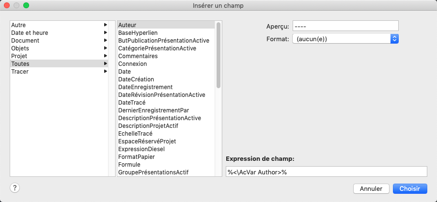

Définit les types de champ répertoriés dans la liste Noms de champs (Date et heure, Document et Objets, par exemple,
Répertorie les champs disponibles dans une catégorie. Sélectionnez un nom de champ pour afficher les options disponibles pour ce champ.
Affiche la valeur courante du champ ou une chaîne vide (----) si la valeur est incorrecte.
Le libellé de cette option varie selon le nom de champ sélectionné. Par exemple, lorsque l'option Date est sélectionnée dans la liste des noms de champs, le libellé est Format et le format de date sélectionné s'affiche (par exemple, M/j/aaaa).
Répertorie les options disponibles pour l'affichage de la valeur du champ. Par exemple, les champs de date peuvent afficher le nom du jour, et les chaînes de texte peuvent être en majuscules ou en minuscules, ou peuvent utiliser la casse du titre ou encore une majuscule pour la première lettre. La valeur affichée dans la boîte de dialogue Champs reflète le format sélectionné.
Affiche l'expression sous-jacente au champ. Vous ne pouvez pas éditer l'expression d'un champ, mais vous apprendrez comment les champs sont construits en lisant cette section.

Affiche une arborescence des présentations ou des vues de présentation dans le fichier de données de projet sélectionné (DST), à partir de laquelle vous pouvez sélectionner un élément pour le champ.
Affiche les propriétés disponibles en tant que champs pour l'élément sélectionné dans l'arborescence de navigation du projet.

Spécifie la précision des champs utilisant le format sélectionné. Sélectionnez Précision courante pour utiliser le paramétrage courant de la variable système LUPREC.
Affiche la boîte de dialogue Format supplémentaire.
