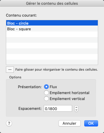

Gérer le contenu des cellulesLes options suivantes s'affichent.
Répertorie tout le texte et tous les blocs contenus dans la cellule sélectionnée par ordre d'apparition. Le texte est signalé par l'étiquette Texte des cellules de la table. Les blocs sont signalés par la mention "Bloc" précédant le nom du bloc.
Supprime le contenu sélectionné de la cellule du tableau.
Modifie la direction et l'espacement du contenu de la cellule.
Modifie la direction dans laquelle le contenu de la cellule apparaît.
Place le contenu de la cellule en fonction de la largeur de la cellule.
Place le contenu de la cellule horizontalement, quelle que soit la largeur de la cellule.
Place le contenu de la cellule verticalement, quelle que soit la hauteur de la cellule.
Déterminer l'espacement entre le texte et/ou les blocs au sein de la cellule.
