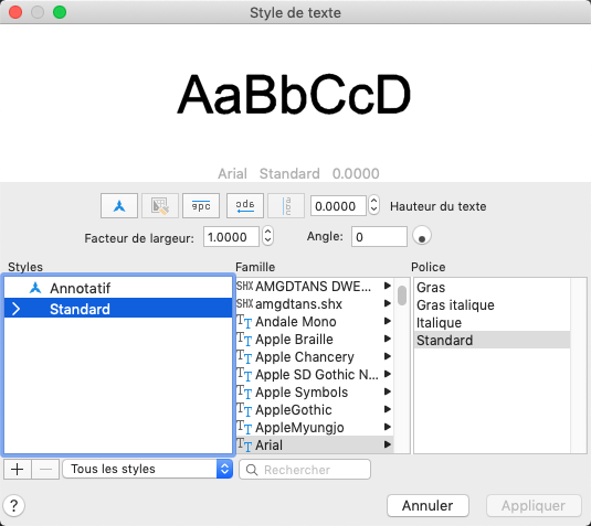

Crée, modifie ou définit des styles de texte nommés.
Les options suivantes s'affichent.
Affiche un exemple de texte qui se modifie de façon dynamique en fonction de la police et des effets choisis.
Modifie les caractéristiques de la police (taille, facteur d'expansion, angle d'inclinaison, etc.) et spécifie son mode d'affichage (symétrie verticale ou horizontale, ou affichage inversé).
Indique que le texte est annotatif. Cliquez sur l'icône d'informations pour en savoir plus sur les objets annotatifs.
Indique que l'orientation du texte dans les fenêtres de l'espace papier correspond à l'orientation de la présentation. Cette option est disponible si l'option Annotatif est sélectionnée.
Affiche les caractères sens dessus dessous.
Affiche les caractères dans le sens inverse de l'écriture.
Affiche les caractères alignés verticalement. Cette option n'est disponible que si la police sélectionnée accepte la double orientation. L'orientation verticale n'est pas disponible pour les polices TrueType.
Modifie la taille du texte. Cette option n'est pas disponible si l'option Annotatif est désactivée.
Définit la taille du texte en fonction de la valeur entrée. Si vous entrez une valeur supérieure 0.0, elle est appliquée à ce style automatiquement. Si vous entrez 0.0, la valeur utilisée par défaut est la dernière valeur de hauteur de texte ou la valeur stockée dans le fichier gabarit de dessin.
Les polices TrueType peuvent apparaître avec une taille inférieure à celle des polices SHX, même si la valeur de taille entrée est identique.
Si l'option Annotatif est sélectionnée, la valeur entrée définit la hauteur du texte dans l'espace papier.
Définit l'espacement des caractères. Si la valeur entrée est inférieure à 1.0, le texte est condensé. Entrez une valeur supérieure à 1.0 pour l'étendre.
Définit l'angle d'inclinaison du texte. Entrez une valeur comprise entre -85 et 85 pour incliner les caractères.
Affiche la liste des styles présents dans le dessin.
Les noms de style peuvent comporter jusqu'à 255 caractères et acceptent des lettres, des nombres et des caractères spéciaux suivants : signe du dollar ($), trait de soulignement (_) et tiret (-).
Indique le nom de famille de police de toutes les polices TrueType enregistrées et de toutes les polices compilées SHX se trouvant dans le répertoire Polices.
Lorsque vous sélectionnez un nom dans cette liste, le programme recherche le fichier correspondant à la police choisie. Les définitions de caractères du fichier sont chargées automatiquement, à moins que le fichier ne soit déjà utilisé par un autre style de texte. Vous pouvez définir plusieurs styles utilisant la même police.
Spécifie le formatage des caractères de la police (italique, gras, normal, etc.).
Lorsqu'un fichier de police SHX est sélectionné dans la liste Famille, vous pouvez sélectionner un nom de fichier de grandes polices dans la liste Jeu asiatique.
Répertorie les fichiers de grandes polices lorsqu'un fichier SHX est sélectionné dans la liste Famille. Sélectionnez Aucune si vous ne voulez pas utiliser de grande police.
Ajoute un style de texte dans la liste Styles et fournit automatiquement le nom "stylen" (où n est le numéro du style fourni) pour les paramètres courants. Vous pouvez accepter la valeur par défaut ou entrer un nom et fermer la boîte de dialogue Style de texte pour appliquer les paramètres de style courants au nouveau nom de style.
Supprime le style de texte sélectionné.
La liste déroulante indique si tous les styles ou uniquement les styles en cours d'utilisation sont affichés dans la liste des styles.
Filtre les polices répertoriées dans la liste Famille.
