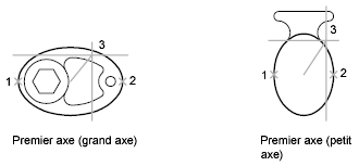

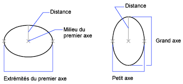

Lorsque vous dessinez une ellipse, sa forme est déterminée par deux axes définissant ses longueur et largeur : l'axe principal (plus long) et l'axe moins important (plus petit).
L'illustration ci-dessous montre deux ellipses créées en spécifiant l'axe et la distance. Le troisième point spécifie seulement une distance et ne désigne pas nécessairement l'extrémité de l'axe.
