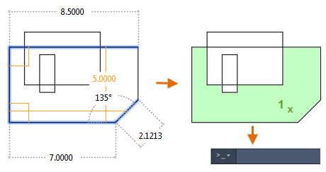

Vous pouvez consulter les propriétés de surface, de périmètre et mécaniques des objets sélectionnés ou d'une séquence de points.
A l'aide des commandes MESURERGEOM et AIRE, vous pouvez spécifier une série de points ou sélectionner un objet pour calculer la zone fermée. Lorsque vous utilisez le mode Rapide de la commande MESURERGEOM, vous pouvez cliquer dans une zone fermée pour afficher l'aire et le périmètre calculés dans la fenêtre de commande. Les calculs de périmètre incluent ceux des îlots intérieurs fermés.
La combinaison Maj+clic permet d'ajouter ou de supprimer des zones à prendre en compte. Les périmètres d'îlots fermés, comme le montre l'illustration suivante, sont également inclus.

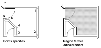

Vous pouvez mesurer une aire délimitée par les points que vous spécifiez. Ces points doivent se trouver sur un plan parallèle au plan XY du SCU courant.

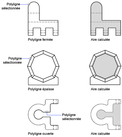

Vous pouvez calculer l'aire délimitée par les cercles, les ellipses, les polygones, les polylignes, les régions et les solides 3D, ainsi que la circonférence ou le périmètre de ces objets. Les informations affichées dépendent du type d'objet sélectionné :
