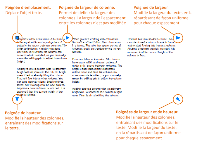

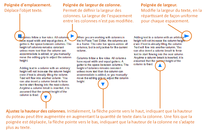

Les poignées contrôlent l'emplacement de l'objet TEXTMULT, la largeur d'espacement et le déplacement vertical et horizontal des colonnes.
L'illustration suivante décrit l'utilisation des poignées avec Colonnes dynamiques - Hauteur manuelle.
L'illustration suivante décrit l'utilisation des poignées avec les colonnes statiques.
En règle générale, les poignées ne mettent à jour l'objet TEXTMULT que lorsque vous relâchez le bouton de la souris.
