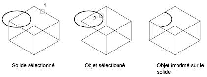

La commande GRAVER vous permet d'ajouter une nouvelle facette à un solide 3D en apposant une empreinte à un objet coplanaire chevauchant une face. L'empreinte fournit des arêtes supplémentaires que vous pouvez utiliser afin de redimensionner l'objet 3D.
Par exemple, si un cercle chevauche la face d'une boîte, vous pouvez apposer une empreinte sur le solide.
Vous pouvez supprimer ou conserver l'objet d'origine lorsque vous apposez une empreinte.
