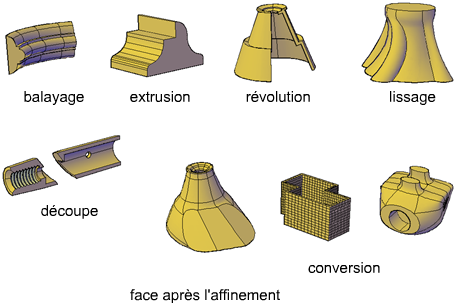

Vous pouvez créer des surfaces et des solides 3D à partir d'une géométrie 2D par le biais d'une extrusion, d'un balayage, d'un lissage et d'une rotation.
Lorsque vous extrudez, balayez, et lissez des courbes ou que vous leur faites subir une révolution, vous pouvez créer des solides et des surfaces.
Les courbes ouvertes créent toujours des surfaces, mais les courbes fermées peuvent créer des solides ou des surfaces en fonction de certains paramètres.
Si vous sélectionnez une courbe fermée et extrudez, balayez, lissez ou faites pivoter un objet, vous créez :
Le type de surface dépend des paramètres supplémentaires. Vous pouvez notamment créer :
Dans cette illustration, le même profil crée un solide (à gauche), une surface procédurale (au milieu) et une surface NURBS (à droite).
Vous pouvez également créer des solides 3D à partir d'une géométrie 2D ou d'autres objets 3D. Par exemple, un solide 3D peut également être le résultat de l'extrusion d'une forme 2D selon une trajectoire spécifiée dans l'espace 3D.
Vous pouvez choisir l'une des méthodes suivantes :
